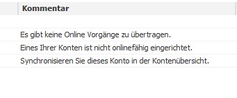

Ich habe das Update installiert - funktioniert trotzdem nicht. Bekomme immer diese Meldung
Screenshot 2023-07-11 170206
obwohl die Synchronisierung angeblich erfolgreich ist.
Ich habe es jetzt nochmals mit einer Sicherungskopie versucht. Jetzt bekomme ich folgende Meldung
Screenshot 2023-07-11 171326
