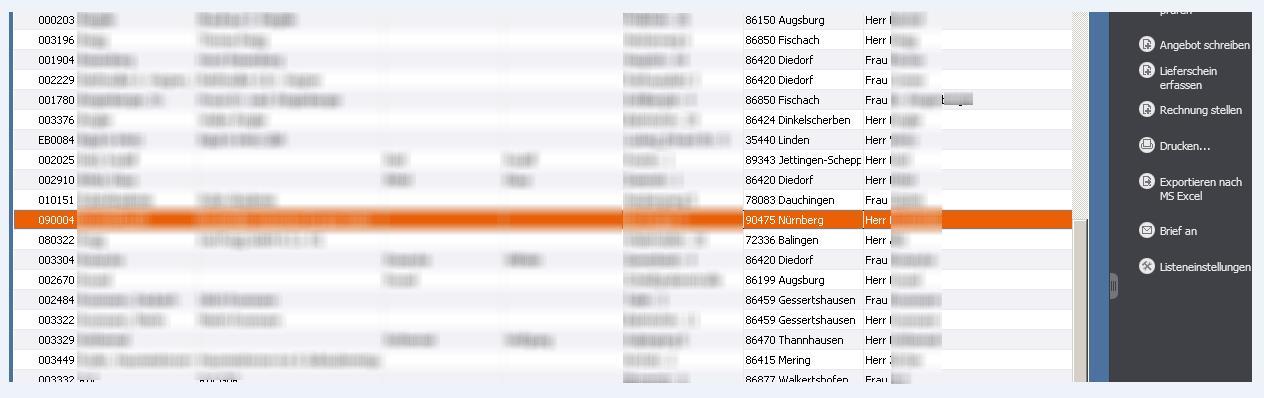

Hallo Herbert,
ok, sorry, ich habe mich evtl. missverständlich ausgedrückt. Was ich wissen wollte: in welcher Ansicht im Programm startest Du den Prozess. Also in der Auftragsansicht, der Kundenansicht etc.?
von hier (siehe Anlage) und ich denke, das ist die Kundenansicht. Von hier aus drucke ich rechts Lieferschein erstellen.
Aber das mache ich immer (also auch bei allen anderen Kunden) so.
