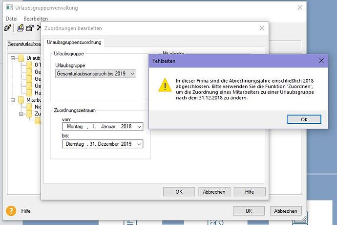

Um alles korrekt zu halten, wollte ich jetzt 2 neue Urlaubsgruppen für 2020 und 2021 anlegen und den Gültigkeitszeitraum der Urlaubsgruppe bis 2019 entsprechend anpassen. Leider wurde ich jedoch über diese Änderung so spät informiert, dass wir den Jahresabschluss bereits beendet haben. Wenn ich jetzt über die Mitarbeiterstammdaten die Urlaubsgruppe der Mitarbeiter nur von Eintritt bis 31.12.2019 ändern will, bekomme ich folgende Fehlermeldung:
Ich habe jetzt überall gesucht, aber ich kann diese „Funktion ‚zuordnen‘“ irgendwie nicht finden und weiß nicht ganz, was damit genau gemeint ist. Das Handbuch für die Fehlzeiten war auch weniger nützlich.

Nachdem ich heute Morgen nochmal alle meine Lösungsversuche durchgegangen bin, ist mir eine Sache aufgefallen, die ich noch nicht probiert habe. Und prompt habe ich die Lösung für mein Problem gefunden:
Interessanterweise muss man einfach nur den Mitarbeiter einer weiteren Urlaubsgruppe zuordnen und bei Überschneidungen passen sich die Zeiträume problemlos an.
Also kann ich jetzt einfach für die Mitarbeiter die Urlaubsgruppe 2020 vom 01.01.2020 bis 31.12.2020 einpflegen und die alte Urlaubsgruppe passt sich dann automatisch an und ist fortan nur noch bis 31.12.2019 gültig. Das ist zwar immer noch viel Arbeit, aber wenigstens um einiges einfacher als vorerst gedacht. :laughing:
