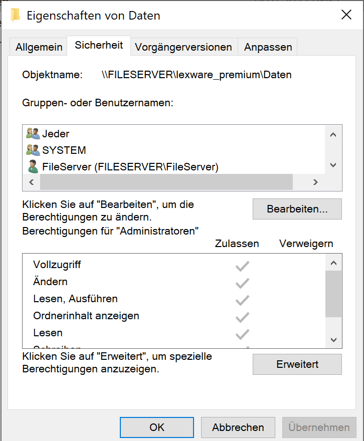

Seit 2-3 Wochen funktioniert die Freigabe auf den freigebenen Lexware premium Ordner auf dem Server von einem PC aus nicht mehr. Fehlermeldung „fehlende Schreibrechte“. Der andere PC funktioniert problemlos. Die Freigaben hab ich kontrolliert, es sind für „Jeder“ die Vollzugriffe auf den Ordner hinterlegt. Datei- und Druckfreigabe ist auch aktiviert.

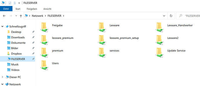

der Fehler kommt beim Start von Lexware Handwerk Premium. Also Klick auf das Lexware Programm Symbol bringt den Fehler, dass kein Schreibrecht auf den Freigabe-Pfad besteht.
Geht man dann in den Explorer und will auf die Freigabe klicken, muss man die Nutzer-Credentials mit „Anderer Nutzer“ eingeben, dann verbindet sich der Client und man kann die Lexware-Client-Programm-Variante starten.

Ich muss dann hier auch wieder den UNC-Pfad zum Server im Explorer eingeben und die FileServer-Credentials manuell eingeben, um mich mit den Freigaben verbinden zu können.
Starte ich dann Lexware Premium auf dem Client, funktioniert es wie gewünscht. Nach einem Neustart des Clients, ist wieder der vorherige Zustand und die gleiche Fehlermeldung.
Auf dem Server habe ich auch noch einmal die Freigaben geprüft, inwieweit dort die Folder freigegeben sind für „Jeder“ mit Lese-/Schreibrechten. Dies ist überall der Fall.
