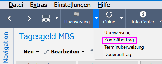

Führst Du die Umbuchung nicht mit FiMa aus? Auf jeden Fall musst Du bei der Umbuchung im Tagesgeldkonto die Umbuchungskategorie [Girokonto] eintragen.
Wenn Du die Umbuchung mit FiMa machst und beide Konten bei der gleichen Bank sind, solltest Du, falls angeboten, die Funktion Kontoübertrag nutzen.
Gruß R.

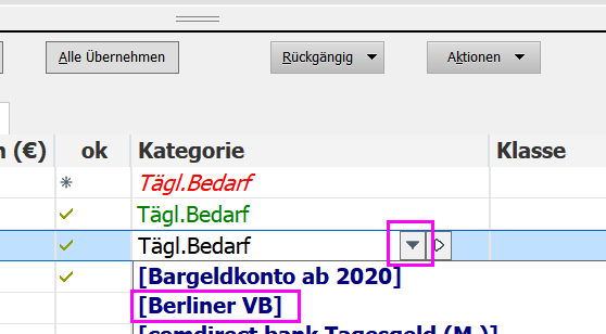

Das Umbuchungskonto kann man hier auswählen:
Die Umbuchungskonten stehen am Ende der Kategorienliste,
Gruß R.
Hallo Reynard, tausend Dank! Das war der Hinweis, der mir gefehlt hat. Jetzt kann ich endlich wieder befriedigend mit dem Programm arbeiten.
