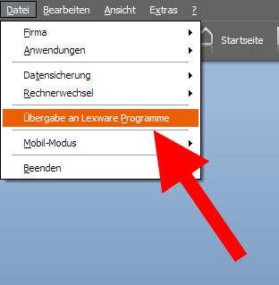

Hallo Oskar,
nein nein, der Punkt Rechnerwechsel dient dazu, Programm bzw. die vom PC 1 auf PC 2 zu bekommen.
In Deinem Fall ist es ein Rechnerwechsel und ein Programmwechsel. Daher bitte Datei - Übergabe an Lexware Programme (siehe Anhang) ausführen.
Die dort erzeugte Datei dann in der pro-Version über Datei - Datenübernahme einlesen. Dies kann dann auch direkt auf dem anderen PC erfolgen. Also die erzeugte Datei einfach auf den anderen PC kopieren und dort in die pro-Version einlesen. :slight_smile:
Wichtig: dakota- und Elster-Zertifikate sind nicht in der Sicherung enthalten und sollten manuell gesichert und übernommen werden.
Danke dir Steve!
Hat super geklappt! Zugegeben, den Punkt „Übergabe“ fand ich schon eher :slight_smile:
