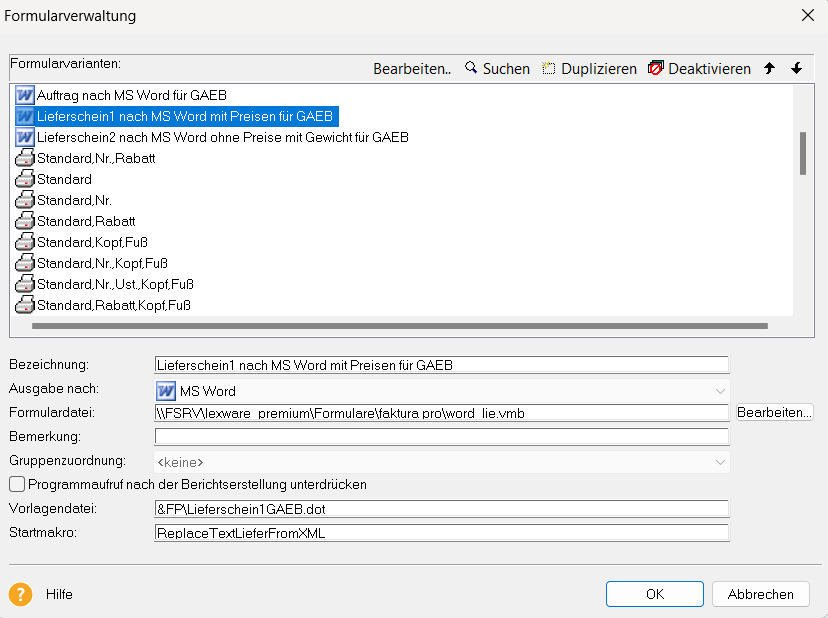

Hallo, ich habe folgendes Problem:
ich würde gerne den „Lieferschein für GAEB“ drucken. Die Vorlage wird mir nur in der Formularverwaltung angezeigt, sobald ich diese im Druckfenster angezeigt bekommen möchte kommt folgende Fehlermeldung:
„Besonderheit bei den Auftragsformularen:
Sofern Sie im Formularassistenten den Formularrahmen gewechselt haben, wählen Sie bitte auf jedem Client das Formular unter Extras / Optionen / E-Mailversand neu aus, damit die Änderungen an allen Stellen wirksam werden.“
Ich habe versucht die Einstellung wie genannt durchzuführen, aber auch hier kann ich die Vorlage nicht einspielen.
Kann mir hier jemand behilflich sein?
Vorab vielen Dank.
kannst Du bitte mal einen Screenshot dieses Formulars in der Formularauswahl im Druckerfenster mit einstellen? Wie heisst der Formularrahmen zu diesem Formular?
Steht dahinter evtl. deaktiviert?
Hey, vielen Dank für deine Nachricht.
Hier der Screenshot:
Das Formular ist nicht deaktiviert.
Liebe Grüße
Das ist eine Wordvorlage, die geht nicht für den Mailversand.
