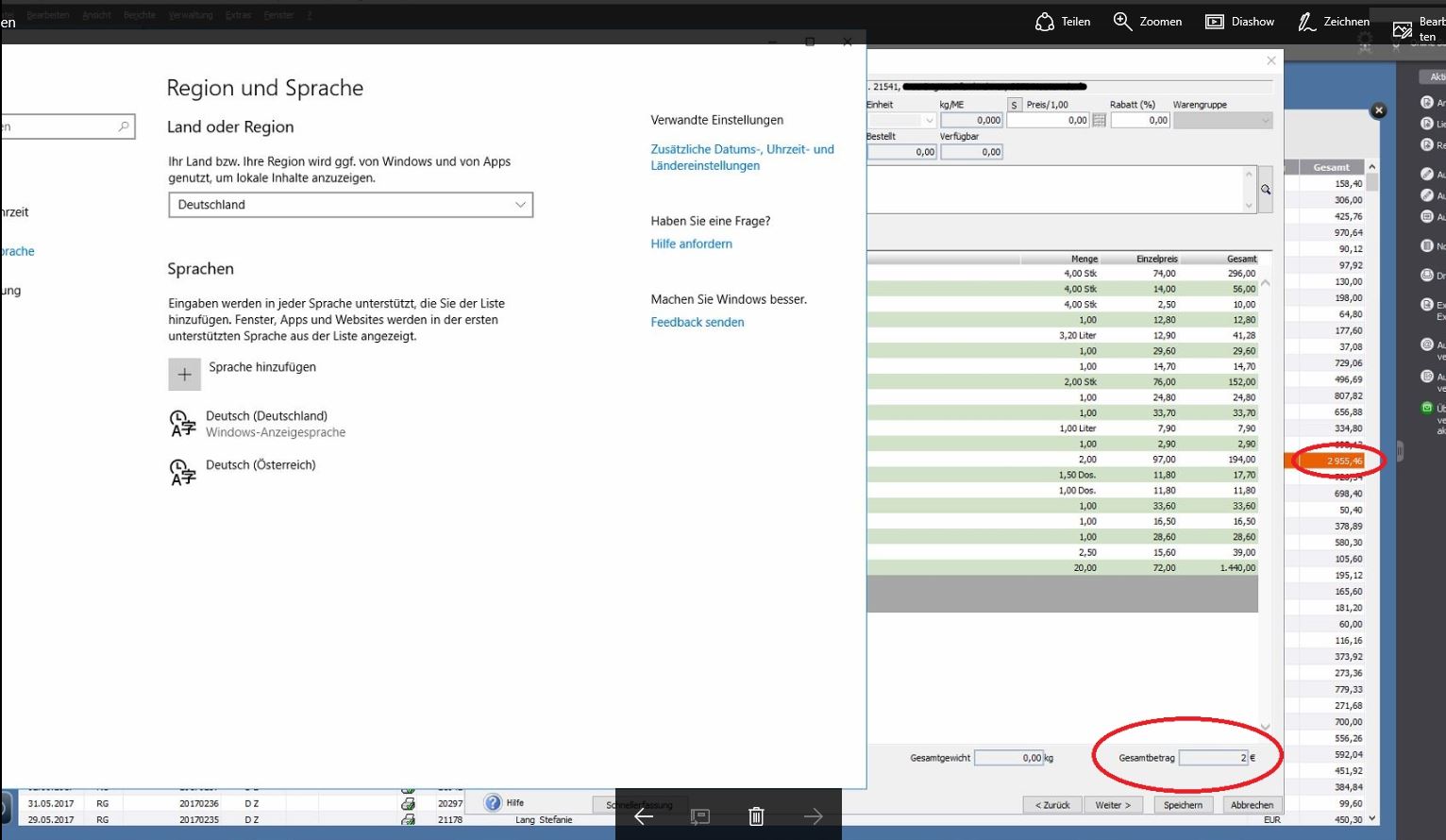

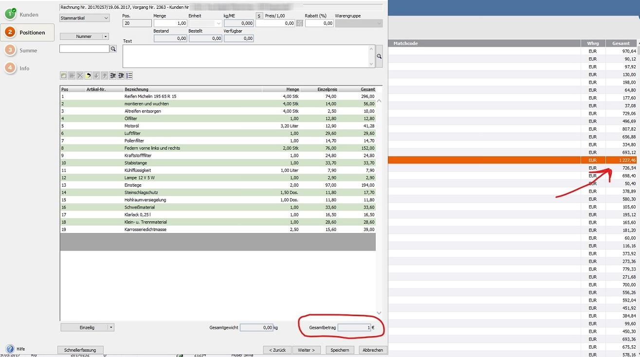

ein Kunde von mir hat das Problem, dass beim Erfassen einer neuen Rechnung ab einem Rechnungsbetrag von € 1000.-,
diese Summe NICHT mehr angezeigt wird, sonderen 0.-
Wenn die Rechnung gedruckt und abgeschlossen wird ist der Betrag jedoch korrekt?

Ich kann leider keinen Screenshot anhängen, weil das System meint die Datei sei zu groß… JPG mit 201KB :open_mouth:
Hallo Peter,
als erster Ansatz fällt mir da die Prüfung der Länder- und Regionaleinstellungen ein (siehe http://lex-blog.de/2014/10/07/nachkommastellen/ vorletzter Absatz).
Habe das Limit auf 225kB erhöht, nun sollte es klappen. Optional kannst Du natürlich den Screenshot auch optimieren, so dass sich die Dateigrösse reduziert. :slight_smile:
danke für die rasche Antwort, ich glaube nicht, dass es an den Nachkommastellen liegt, da ja ein Wert bis 99,99.- angezeigt wird…
So nun hat der Screenshot auch geklappt, ich hoffe der hilft etwas bei der Erklärung des Problems

hab das mal mit den Kommastellen ausprobiert und auch mit den Ländereinstellungen…
Funzt nicht… siehe screenshot… bin echt schon am Verzweifeln :frowning:

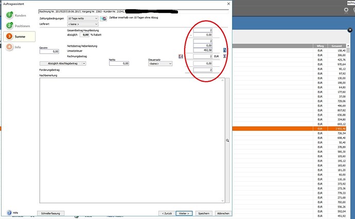

Hier noch der Schritt 3 im Auftragsassistenten als Screenshot,
wie man sieht wird die Mehrwertsteuer korrekt angezeigt, also auch richtig berechnet nur die Summe wird NICHT angezeigt
Die Umstellung der Sprach und Ländereinstellung bringt nichts…sowohl am Server als auch am Client
siehe Screenshot3
Hallo Peter,
die Ländereinstellungen sind meist auch nicht das Problem, sondern die Trennzeichen für Tausender- und Dezimal-Trennung. Diese beiden Felder bitte mal überschreiben (nicht nur kontrollieren). Klappt es dann?
Hallo Udo,
DU bist mein HELD…hat geklappt :slight_smile:
GANZ GANZ GROSSES DANKESCHÖN!!!
