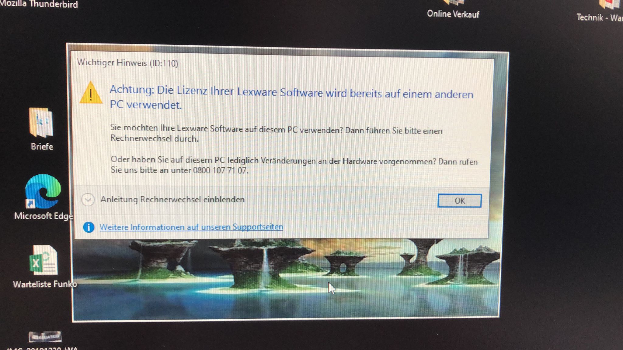

nach dem unsere Server Konstruktion nicht funktioniert haben, haben wir nun ein Problem mit einem Standard Windows 10 Betriebssystem und das Nutzen von Lexware mit einem anderen Computer im Netzwerk, ebenfalls Windows 10.
Beide Ordner sind freigegeben, man sieht das Setup auch, man hat alle rechte die man brauch, nach der Installation bekomme ich diverse Fehler angezeigt.
Hinweis auf Doppelnutzung der Seriennummer… Wie bekommen wir den Fehler weg?!

Sobald man aber Lexware über einen PC im Netzwerk öffnet (also ein normaler Client, welcher mit dem Setup von dem „Server“ ausgeführt wurde, da bekommen wir dann die Fehlermeldung.

  8. Lexware auf RECHNER 1 gestartet = Fehlermeldung (doppelter key)
    Lexware auf RECHNER 2 gestartet = Fehlermeldung (doppelter key)
    Lexware auf RECHNER 3 gestartet = Fehlermeldung (doppelter key)

Das hat kausal nix mit Deinem Punkt 7 zu tun. Ich gehe davon aus, dass im Hintergrund die Lizenzprüfung stattgefunden hat und die Doppelnutzung (da ja bereits aktiviert) bemerkt wurde.
Für gewöhnlich sollte nun eigentlich die Abfrage kommen, welche Installation Du nun aktiv nutzen möchtest. Das hat offenbar nicht korrekt funktioniert.
In diesem Fall bitte die Rufnummer aus der Lizenzmeldung anrufen und den Sachverhalt schildern. Die Lizenzkennung dafür bitte bereithalten.

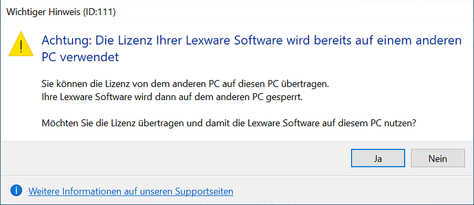

Die Lösung und das Problem ist :
Nach dem man das erste Mal das Programm gestartet hat, nachdem die Sicherung zurückgespielt wird, gibt es am Anfang ein Dialogfeld:
Einfach auf "JA drücken, dann bekommt man auch kein Problem.
