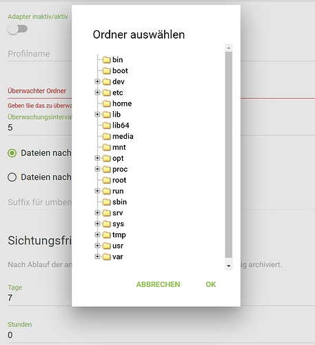

Damals auf dem lokalen Rechner konnte ich den Dateipfad des Ordners von TB nach ecoMailz übernehmen. Das geht jetzt nicht mehr. Ein manuelles Eintragen des Pfades ist nicht mehr möglich. Klicke ich auf „pfad zum zu überwachenden Ordner“, wird mir eine Baumstruktur angezeigt, die ich nicht zuordnen und auch nicht verändern kann.

    Vor der NAS Zeit lag mein Ordner lokal auf meinem PC und ich konnte ecoMailz sagen er solle das Verzeichnis in dem die Mails lagen überwachen. Den Pfad habe ich aus TB Einstellungen genommen und ecoMailZ in dem Adapter „DateiSystem“ eingetragen (konnte mich durch die Baumstruktur durchhangeln bis zum Zielordner). Jetzt wird mir eine Baumstruktur angezeigt, die ich auf meinem Rechner gar nicht kenne. Kann mich nur innerhalb dieser Baumstruktur bewegen - komme aber nicht zum Beispiel hoch bis zum Root Verzeichnis.
    Da ich bei der Archivierung zwischen eMail (ecomailZ) und gescannte Dokumente (ecoDMS) unterscheide, brauche ich ecoMailZ :slight_smile:
    VG Uwe
    P.S. Hier mal ein Bild von der vorgeblendeten Baumstruktur:

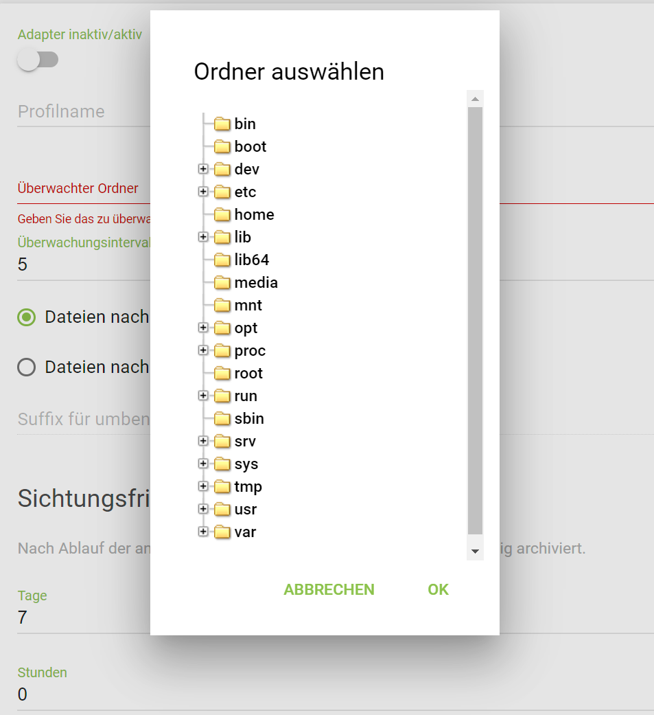

Wie Steven schrieb ist das die Baumstruktur meiner NAS, die ich im Bild gepostet habe. Nur in dieser Baumstruktur lässt mich ecomailZ einen Ordner suchen. Käme also gar nicht auf c:/users/uwe u.s.w.
Hier nochmal ein Screenshot:

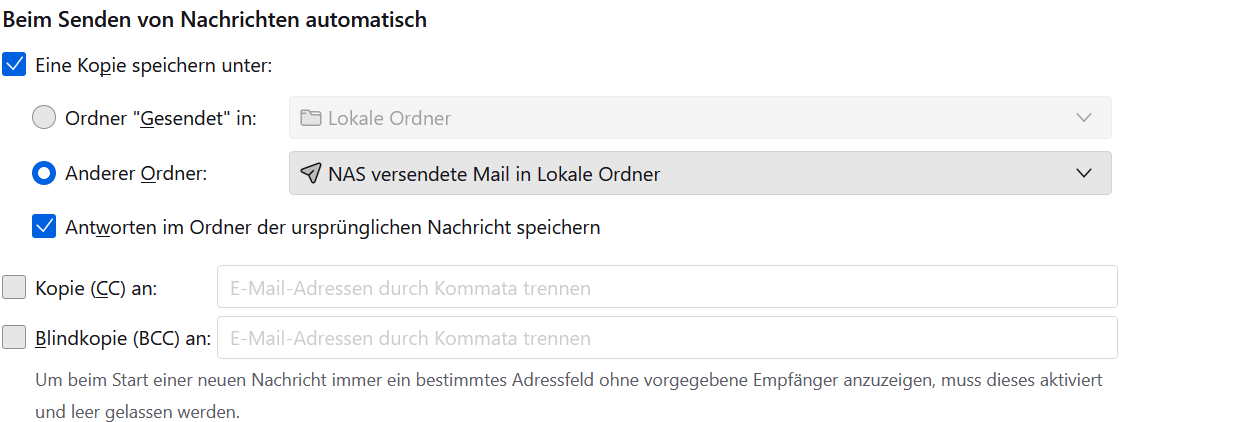

Unter Konteneinstellung bei Kopien und Ordner habe ich folgendes eingestellt:
Der Sinn soll sein, dass ich meine versendeten eMail (die ich über TB geschrieben habe) einmal in den Ordner im NAS sichere und diese dann mit ecomailZ archiviert bekomme.

Ich denke da wirst Du auf dem NAS mal nach dem Ordner suchen müssen. (Alle „+“ anklicken …)
grafik
Ich würde unter usr anfangen.
Habe ich schon gemacht :slight_smile:
ecomailZ konnte ich finden. Thunderbird leider nicht.

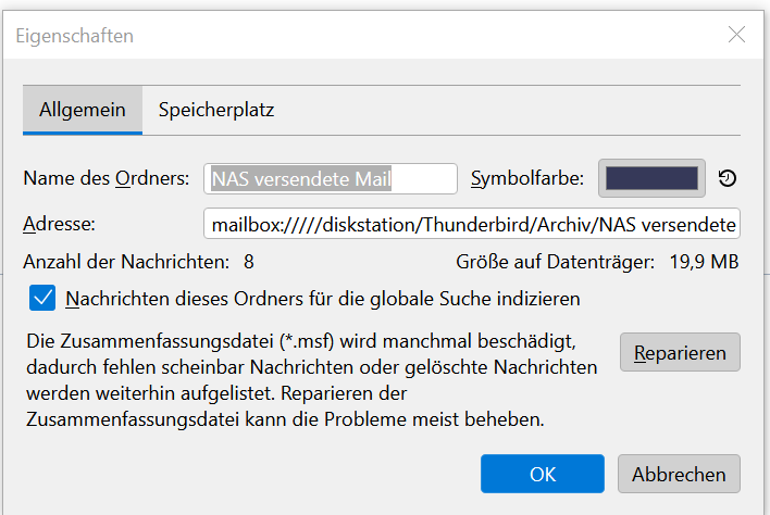

Gib doch mal testweise diesen Link
grafik
beginnend mit 2x „/“ Also das gelbe bis zum Ende (wo kommt der Link eigentlich her? So viele Slashes am Stück habe ich noch nie gesehen …)
bei ecoMAILZ als Ordner ein.
grafik
Nicht durchsuchen sondern direkt eingeben.
Dann sollten beide Programme auf den gleichen Ordner zugreifen.
