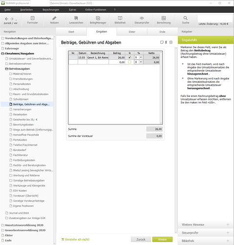

TAXMAN professional 2021 für 2020.
Software-Modul: Gewinn/Umsatz-/Gewerbesteuer 2020)
Navigation
Einnahmen/Ausgaben
Betriebsausgaben
Beiträge, Gebühren und Abgaben
Es existieren die folgenden Spaltenköpfe:
Nr., Datum, Bezeichnung, Betrag, N, %, Netto
Ausgewählt ist „N“.
Hilfetext „Eingabehilfe“:
Markieren Sie dieses Feld, wenn Sie als Betrag den Nettobetrag (Rechnungsbetrag ohne Umsatzsteuer) erfasst haben.
Ist das Feld markiert, wird nach Angabe des Umsatzsteuersatzes die entsprechende Umsatzsteuer hinzugerechnet .
Ohne Markierung wird nach Angabe des Umsatzsteuersatzes die entsprechende Umsatzsteuer herausgerechnet .
Falls Sie einen Rechnungsbetrag ohne Umsatzsteuer erfassen möchten, entfernen Sie den Haken im Feld »USt«.
Moment mal.
Feld USt? Haken entfernen?
Ich sehe kein Feld USt.

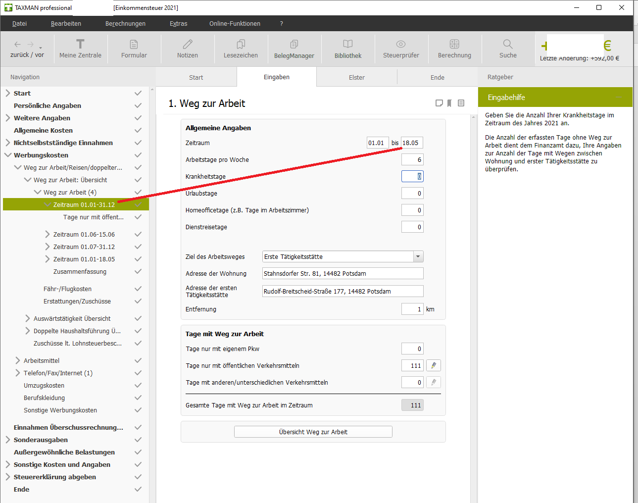

Standard-Start Software-Modul Einkommensteuer.
Navigation
Werbungskosten
Weg zur Arbeit/Reisen/doppelter…
Weg zur Arbeit: Übersicht
Weg zur Arbeit (4)
Zeitraum 01.01-31.12
Innerhalb des (mittleren) Dateneingabebereichs:
  1. Weg zur Arbeit
    Allgemeine Angaben
    Zeitraum [ 01.01 ] bis [ 18.05 ]
Hier ist der Fehler!
Übernommen aus 2020 wurde das Zeitfenster 01.01.-31.12.
Angepasst wurde das (1.) Zeitfenster auf 01.01.-18.05.
Die Dateneingabe wird auch bestätigt akzeptiert.
Leider keine Änderung in der (linken) Navigation von 01.01-31.12 in 01.01-18.05
Workaround:
Entweder bei „Weg zur Arbeit (x)“
oder bei „Zusammenfassung“
sämtliche Einträge nochmals neu anlegen.
(Glücklicherweise lassen sich ja komplette Tabellen so-wie-sie-sind kopieren und komplett-überschreibend wieder einfügen.)
