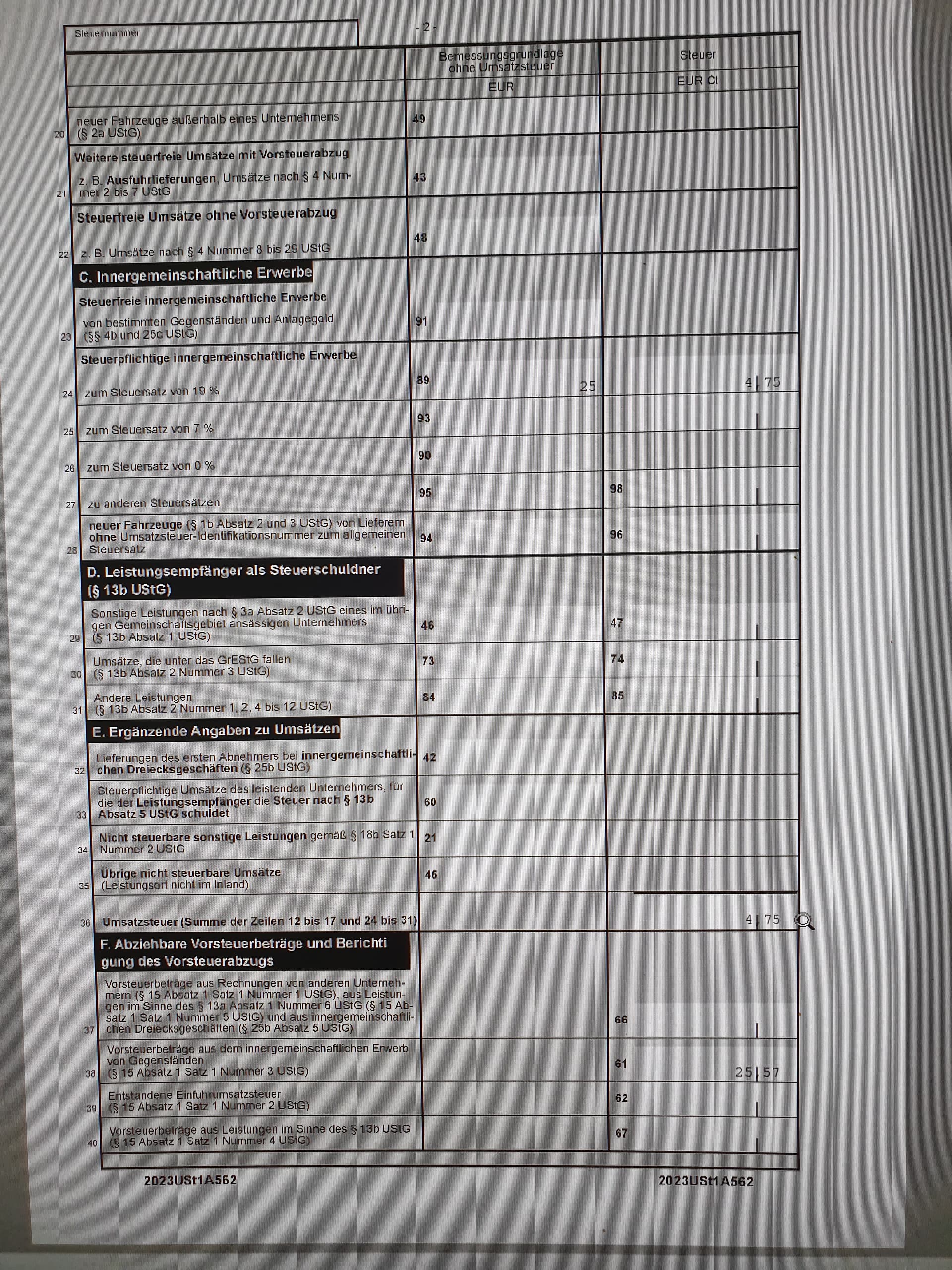

Laut unserem Steuerberater (Datev) soll ich auf den Sachkonten 135,670,690,6815,6845,6495 (SKR04) Eingangsrechnungen netto buchen, „egal ob mit USt oder als i.g. Erwerb“. Da gibt es aber Fehler bei der USt-VA. In der Zeile 89 wird der Steuerbetrag ausgewiesen und in der Zeile 61 der gleiche Betrag. Ich habe z.B. in einem Monat netto 134,60€ gebucht aus verschiedenen Rechnungen und bei der Steuer nicht 19% angeklickt sondern I.g.E. 19% USt/Vst. . Das würde dann 25,57€ Steuer ergeben. Bei mir werden folgende Werte in der USt-VA angezeigt: 89: 25€/ 4,75€ und 61: 25,57€. Gibt es da einen besonderen Trick, oder muss ich für die angesprochenen Sachkonten EXTRA-Konten für i.g.Lieferung anlegen und dann die Konteneigenschaften I.g.E. 19% USt/Vst. beim Steuersatz hinterlegen?

ich habe das nicht nachgestellt, aber Du solltest prüfen, welche Steuersätze beim Konto hinterlegt sind, ob das Konto als Automatikkonto definiert ist oder nicht (sollte eher keines sein mMn) und welche Steuerkonten bei Deinem Steuersatz hinterlegt sind und in welche Position diese in der Voranmeldung zugewiesen werden.
Damit sollte sich das Problem finden/lösen lassen.
Das sind alles keine Automatik-Konten. Steuersatz =19% und keine USt-Poitionen. Auf den Konten buche ich ja auch normale ER mit 19%. Das Konto 5210 z. B. ist ein Auto-Konto mit USt/VSt 19% i.g.E.

Hallo, dieses Problem hatte ich auch im SKR03. Mein Fehler war die zugehörigen Sachkonten direkt bebucht zu haben, also die Steuern ausgerechnet und auf die Konten welche den KZ61 und KZ89 in der Umsatzsteuervoranmeldung zugeordnet sind zu buchen. Die Lösung war alle Buchungen mit Steuern aus innergemeinschaftlichem Erwerb zu stornieren und dann neu über die Konten 3425 und 3420 (SKR03) zu buchen. Lexware hat dann die Steuer-Konten automatisch bebucht und die Voranmeldung war stimmig.
