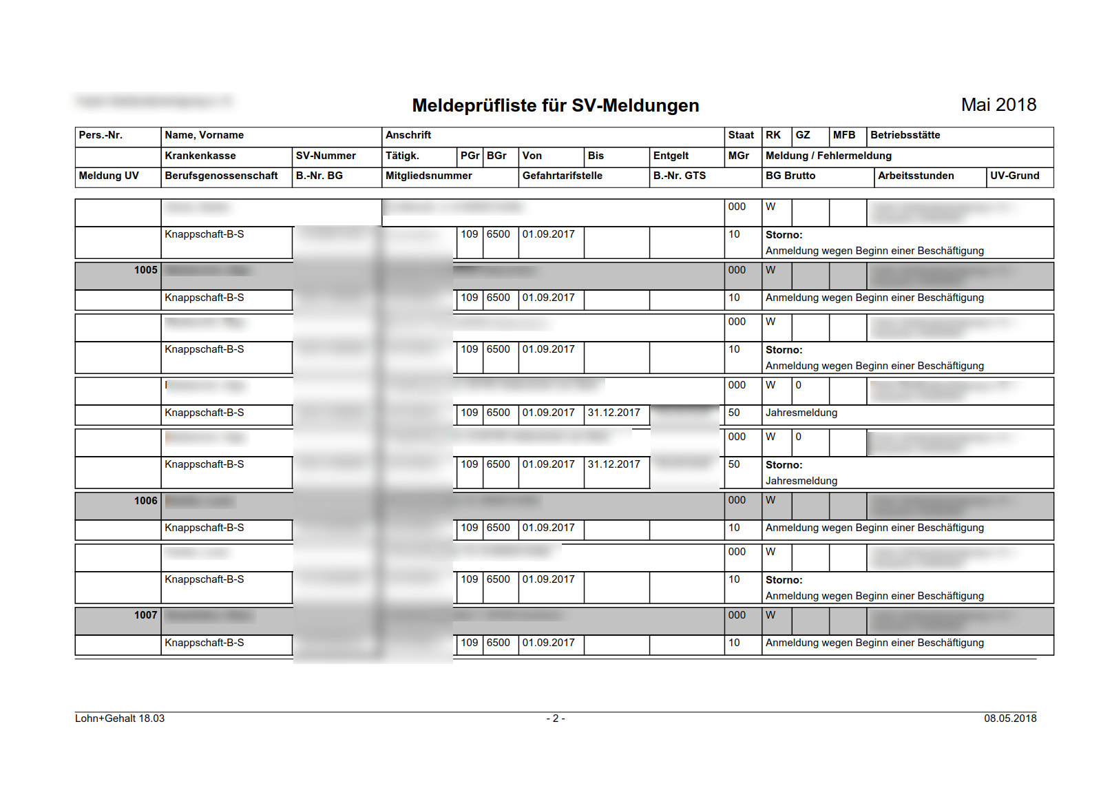

ich versuche derzeit ein Upgrade von LFO plus auf LFO Pro durchzuführen und stoße nach der Datenübernahme auf folgendes Problem:
Nach der (fehlerfreien) Datenübernahme der Daten LFO Plus-Daten stößt das Lohn + Gehalt Modul im LFO Pro SV-Meldungen 10,40 und 50 mit anschließendem Storno der entsprechenden Meldungen an und ich habe leider keinen Schimmer weshalb. Ist das normal?
Das interessante dabei ist, dass das nur unsere Minijobber betrifft.
Hier ein „geschwärzter“ Auszug aus der Meldeprüfliste:
Beide LFO-Versionen entsprechen der Version 2018 und waren zum Zeitpunkt der Datenübertragung/Datenübernahme auf dem aktuellen Stand. Das Häkchen in den Firmenstammdaten für das Anstoßen von SV-Meldungen beim Softwarewechsel ist und war niemals aktiv.

Hallo Koho,
Ich denke nein, zumindest ist mir bei Datenübernahmen aus standard/plus Versionen bisher nicht aufgefallen, dass diese Meldungen erzeugt werden. Diese Meldungen stammen ja auch alle aus 2017.
Haben sich alle Meldungen wieder auf, also werden alle storniert?
erst einmal vielen Dank und vielen Dank für deine Antwort. Ich konnte das Problem in der Zwischenzeit lösen, kann aber leider nicht sagen, weshalb LFO sich so verhalten hat, wer es getan hat. Da ich hier verhältnismäßig lange keine Antwort erhalten hatte, musste ich im offiziellen Lexware-Forum Crossposten. Daher schreibe ich meinen Lösungsweg auch hier nieder, für den Fall dass es jemand anderem ebenso ergeht wie mir:
Scheinbar lag es daran, dass die Ursprungsdaten (Datenübernahme-Datei) von den Zieldaten (bereits nach der Installation hinterlegte(n) Krankenkasse(n), hier Knappschaft Bahn See, abwichen.
Ganz konkret: In den Ursprungsdaten wurde in den Umlagesätzen für das Jahr 2017 vergessen ein Häkchen zu setzen (erstattet wird höchstens das Entgelt bis…) welcher in den Zieldaten vorhanden war. So hat Lohn + Gehalt eine Änderung festgestellt und versucht via Korrekturassistent entsprechende Korrekturen vorzunehmen. Und zusammen mit diesem Korrekturen, wurden die SV-Meldungen generiert.
Sehr problematisch war aber, dass es nicht ausgereicht hat diese Angabe nach der Datenübernahme einfach zu korrigieren, indem ich das Häkchen einfach rein mache. Lohn + Gehalt wollte trotzdem auf Teufel komm raus via Korrekturassistent eine Korrekturabrechnung durchführen.
So konnte ich das Problem lösen:
  1. Firma löschen und die Sicherung einspielen, welche vor dem Datenbank-Update gemacht wurde.
  2. Im Mandanten „Musterfirma“ die Krankenkassendaten so einpflegen, dass sie exakt der Übernahmedatei entsprechen.
  3. Jetzt startet bei der Musterfirma der Korrekturassistent, da die Krankenkasse geändert wurde. Diesen habe ich durchgeführt.
  4. Jetzt kann man eine Datenübernahme durchführen, ohne dass LFO „durchdreht“.
Nach dem abarbeiten von. 1-4 mussten auch keine Korrekturen mehr durchgeführt werden und es wurden auch keine SV-Meldungen mehr generiert. Weshalb Lohn + Gehalt aber nach der Korrektur die genannten SV-Meldungen generiert, konnte ich noch immer nicht herausfinden.
Ach so, zu deiner Frage: Ja, alle wurden wieder storniert.
