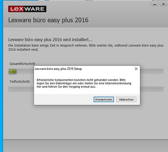

Hallo Leute,
ich habe das gleiche Problem, nur habe ich die update Dateien gefunden
C:\ProgramData\Lexware\bueroeasy\Konfiguration\download\Buero_Easy_Plus_Setup_29_04
Wie bekomme ich das Update zum Laufen, wenn ich das Setup starte, kommt die Meldung, dass das Laufwerk nicht gefunden wird. Ich würde mich freuen, wenn ihr ein Tipp für mich habt
Gruß Tobias
t gefunden wird.
Hallo tobiasth,
Der Installer versuch die erforderlichen Dateien aus dem Web nachzuladen, was nicht fruchtet, da diese dort nicht mehr verfügbar sind.
Wenn es sich aber um das heruntergeladene Service-Pack handelt, sollte die Installation eigentlich ohne Nachladen erfolgreich durchlaufen.
Du kannst über die Lexware Hotline versuchen, die relevanten Dateien zu bekommen.
Lösung:
1.) Alte CD mit Lizenz (V29.00) auf dem neuen PC-Installieren, damit sämtliche System Registriereinträge gemacht werden können.
2.) Die Programmdateien (V29.04), vom alten PC „C:\Programme\Lexware“ 1:1 auf dem neuen PC kopieren. Dann klappt das, und man kann seine Firmen-Dateien wie gewohnt verwenden.
Wenn jemand noch Vorschläge hat, die Setup Dateien aus dem Verzeichnis „C:\ProgramData\Lexware\bueroeasy\Konfiguration\download\Buero_Easy_Plus_Setup_29_04“ erfolgreich auszuführen, dann wäre ich sehr dankbar.
