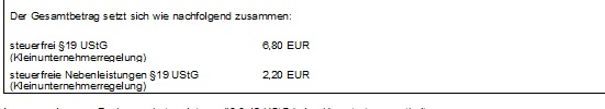

Eine nächste Frage wäre: Wie bekomme ich diesen langen Text „Der Gesamtbetrag setzt sich zusammen aus:…“ da weg?

Das ist so, wenn die Firma auf Brutto eingestellt ist und Du Standardleistung und z.B. Nebenleistung aufgeführt hast.
Kann so nur in der Formularprogrammierung im Quelltext angepasst werden. Erste Infos zur Anpassung von Quelltext findest du hier Lexware Formulare: Anleitung Änderung im Quelltext | lex-blog
