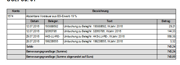

ja der Steuerschlüssel ist da und den habe ich auch bei der Buchung ausgewählt. Ich finde im Journal auch die entsprechende Umbuchung (1574 an 1774).

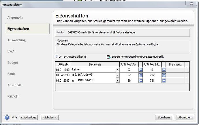

hast Du bei den beiden Konten schon mal in der Kontenverwaltung in den Eigenschaften die UStPos geprüft?
Nein… was genau soll ich da prüfen? (Sorry, mir fehlt da wahrscheinlich etwas Wissen).
Ob es eine Positionszuordnung gibt und wenn ja, ob es die korrekte ist. Die Werte werden darüber einer Position in der Umsatzsteuervoranmeldung zugeordnet. Steht hier keine oder eine falsche Position drin, erfolgt die Zuordnung eben auch nicht oder eben falsch.
vielen Dank für den Hinweis. Tatsächlich war dem Konto 1774 keine Position zugeordnet. Das habe ich nun geändert.
Jetzt habe ich allerdings trotzdem noch etwas Chaos, denn ich habe gesehen, dass auch dem Konto 3425 die Position 89 zugeordnet ist, d.h. ich habe die Beträge von 1774 da drin plus die Umsätze von 3425. Soll ich die Positionszuordnung vom 3425 löschen?

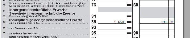

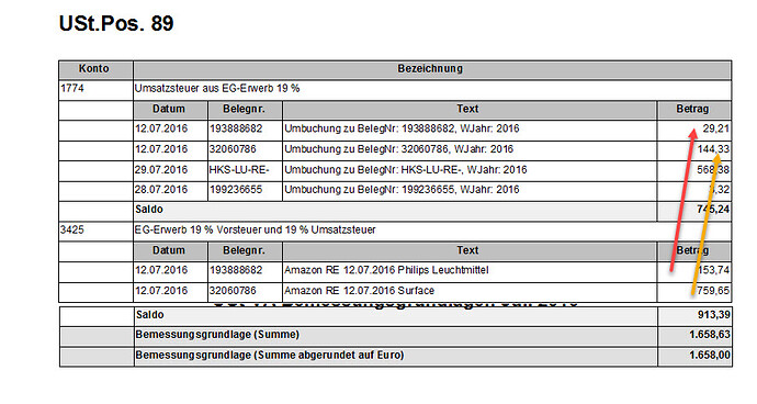

trotzdem stimmt irgendwie etwas nicht in der Zeile 89. Anbei mal die Screenshots der Zahlen, wie sie in der Anmeldung eingetragen werden sowie die Bemessungsgrundlagen.
Hm, wenn die Bemessungsgrundlage um die 1600 EUR ist, wie kann es denn da eine einzelne Umbuchung (von weiteren) von Umsatzsteuer in Höhe von über 500 EUR geben? Da scheint mir wirklich etwas „queer“ zu liegen. Schau Dir doch nochmal alle diese Buchungen konkret an. Wurde hier immer der korrekte Steuerschlüssel in der Buchung gewählt? Ist da irgendetwas anderes ungewöhnlich/auffällig?
Also ich habe jetzt noch mal alles ganz genau geprüft und es stimmt wirklich alles. Alle Eingangsrechnungen wurden mit korrektem Steuerschlüssel gebucht und im Journal finde ich auch die entsprechenden Umbuchungen dazu.
Allerdings hat das Programm etwas komisches gemacht.

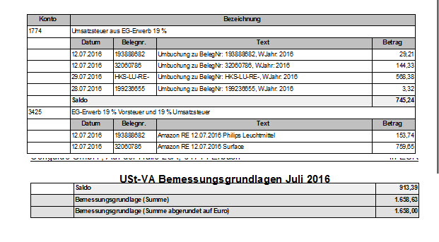

In der Voranmeldung (Bemessungsgrundlagen) finde ich unter der Position 89 folgendes:
  • Konto 1774 (USt aus EG-Erwerb) mit den USt-Beträgen gemäß Journal → dieser Betrag stimmt mit dem Betrag in der Position 61 überein
  • Konto 3425 (EG-Erwerb 19% VSt und 19% USt): Hier tauchen die zwei Beträge aus den Buchungen auf, die ich direkt aufs Konto 3425 gebucht habe → Allerdings stehen da nicht die Ust-Beträge sondern die Rechnungsbeträge (und die USt-Beträge stehen ja schon beim Konto 1774)
→ Summe Konto 1774 plus Summe Konto 3425 stehen nun als Bemessungsgrundlage in meiner Voranmeldung (Position 89).
In den Kontoeinstellungen habe ich sowohl beim Konto 1774 und beim Konto 3425 die Voranmeldung-Position 89 zugeordnet. Hat es evtl. damit etwas zu tun?

Die Beträge der VSt und USt EG-Erwerb stimmen zwar, aber das Programm trägt in die Spalte 89 als Bemessungsgrundlage einfach den Steuerbetrag ein anstatt den Umsatzbetrag, weshalb dann die Spalten 61 und 89 wieder nicht übereinstimmen.
Wenn also z.B. der UST-Betrag EG Erwerb 100 € ist, dann trägt das Programm in der Spalte 89 100 € in das Feld Bemessungsgrundlage und in das Feld Steuer dann 19 €.

denn genau? Beim Konto 3425 muss bei Steuersatz der I.g.E. 19% USt/VSt hinterlegt sein. Dann erfolgt die Umbuchung der USt und VSt automatisch bei Buchung auf dieses Konto.
