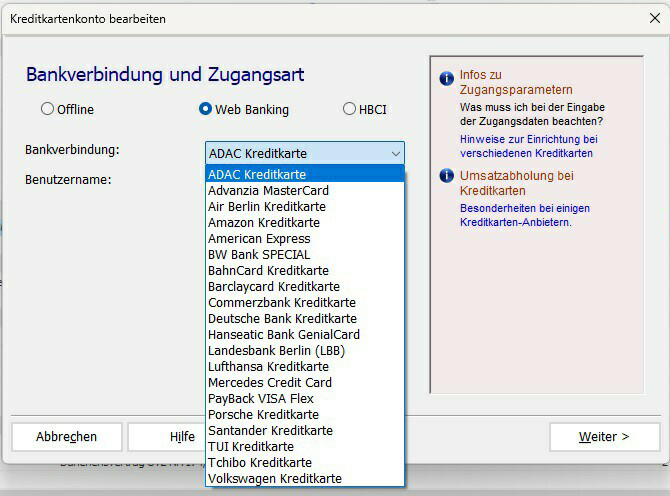

Danke. Ich habe FiMa 2022; vielleicht liegt es daran:
grafik
Was bedeutet „Danach noch die 2FA eingestellt und fertig.“?

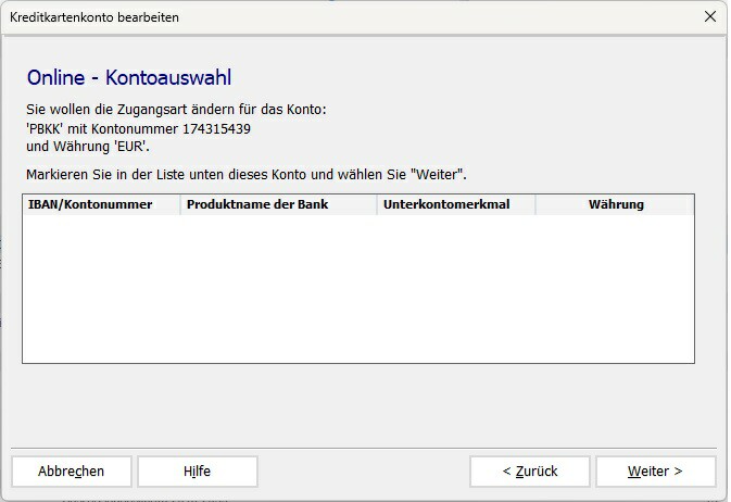

Ich komme bis
Online-Kontoauswahl
Das System sagt immer OK - weiter - und dann - siehe Bild.
Nach einem Dutzend Versuche gebe ich wohl auf.
Möglicherweise ist die Umstellung der Postbank noch nicht bis zu meinem Konto vorgedrungen :frowning:
