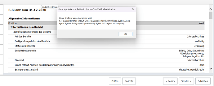

Wenn ich dann auf Senden drücke bekomme ich folgendes angezeigt.
Elster AppAdaptor: Fehler in ProcessDataXmlForSerialization
Ilegal XmlData Value in method Void
GetTaxCaseldentifierFieldsOfFurtherTaxCases(System.Xml.XmlNode, System.String
ByRef,System.String ByRef, System, String By Ref, Int32 By Ref, Int32 ByRef)!
Ein kleiner Tip wie man die Fehlermeldung kopieren kann wäre auch sehr hilfreich, da das Abschreiben etwas mühselig ist.

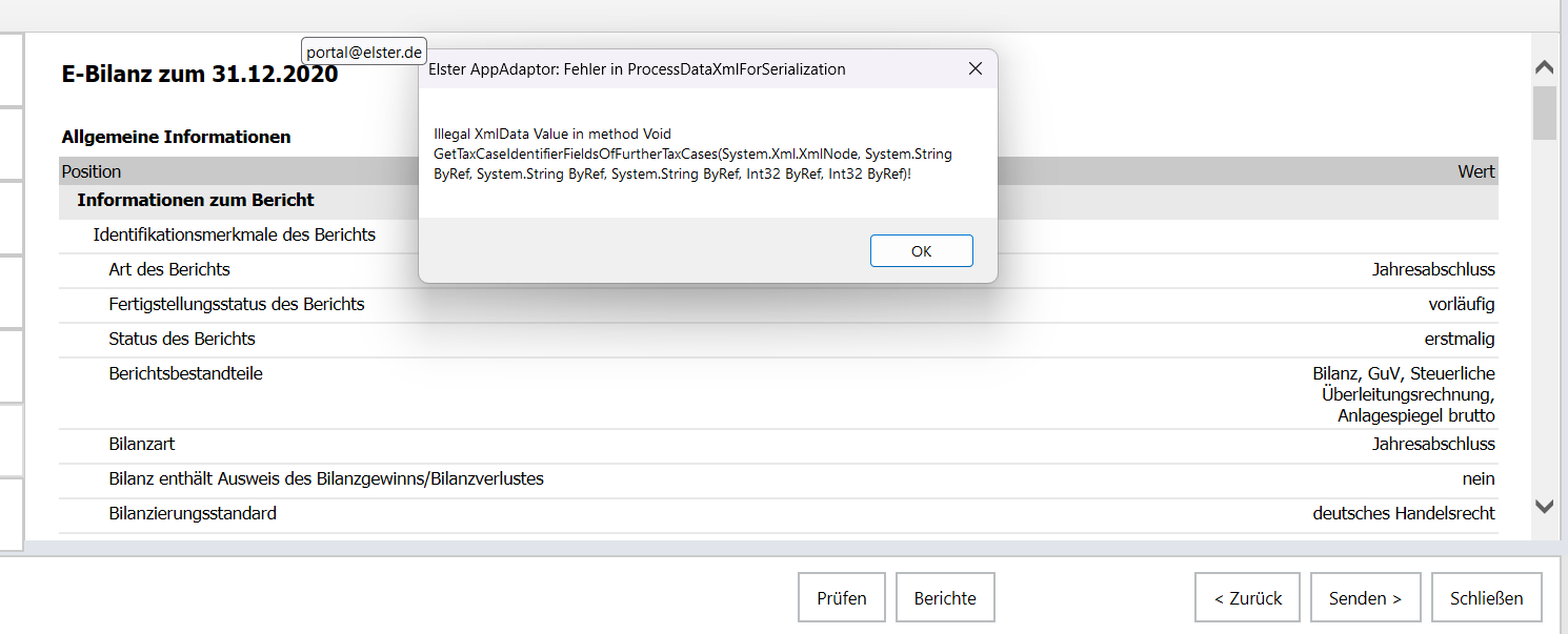

erstelle am Besten einen Screenshot.

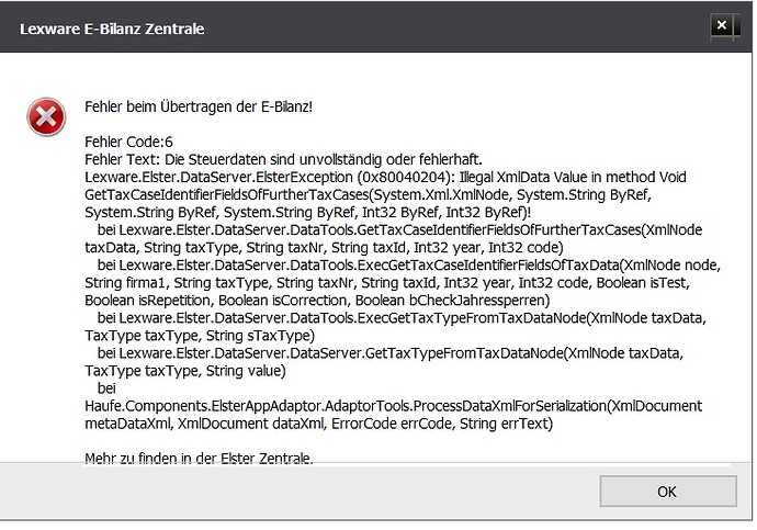

Zu der Meldung: gibt es da noch mehr Details? Also Fehlernummern o.ä.?
War auf einer Messe und konnte erst jetzt antworten.
Hoffe das es so geht.
Danke für die Unterstützung
Uwe Geißer
Ok, das kann unterschiedliche Ursachen haben:
Möglichkeit 1:
Bitte unter Extras - Elster - Elster konfigurieren prüfen, ob bei den Proxy-Einstellungen ein Haken gesetzt ist, ohne dass eine IP Adresse oder eine URL angegeben ist.
Wenn kein Proxy verwendet wird, den Haken entfernen. Wenn einer verwendet wird, bitte die fehlenden Angaben ergänzen.
Möglichkeit 2:
In den Firmenstammdaten fehlen Angaben zum Unternehmen.
Die Angaben zu Bundesland, Finanzamt und Steuernummer müssen ausgefüllt sein.
Möglichkeit 3:
Probleme mit dem Zertifikat.
Bitte das Elster-Zertifikat ein neu hinterlegen.
Trifft davon etwas zu bzw. hilft davon etwas weiter?

Welche der 3 Optionen war es am Ende bei Dir?
Bei den Stammdaten hat etwas gefehlt.
