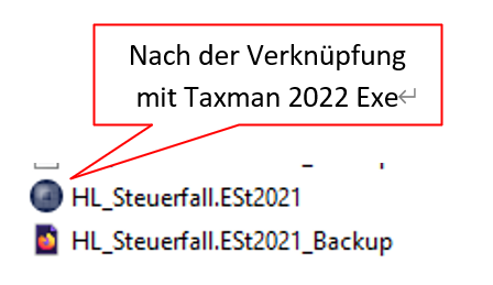

Vielen Dank für Deinen guten Rat. Ich konnte die Daten finden und glaube, das Probem zu verstehen. Es sieht so aus, als hätte mein Vater versucht, die Datei direkt zu öffnen, und dabei die Steuerakte selbst (HL_Steuerfall.ESt2021) mit PDF verknüpft und (leider!!) das Backup (_Backup) mit Firefox…

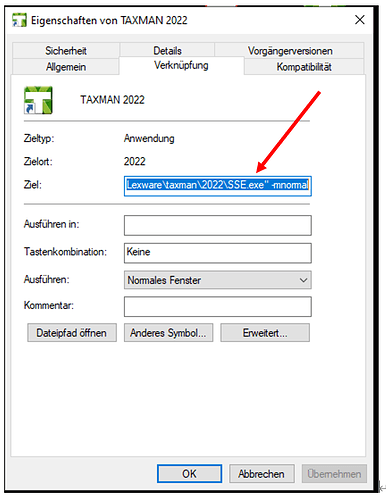

Mein Plan wäre jetzt, die Datei (oder das Backup) rechts anzuklicken und unter „Öffnen mit“ „… einem anderen Programm“ zu wählen und dann zur Exe von Taxman zu gehen, um die Datei wieder mit Taxman zu verknüpfen bzw. sie mit Taxman zu öffnen. (Der Pfad zur Exe findet sich ja in „Eigenschaften“ von TAXMAN 2022.)
Hört sich das wie ein realistischer Plan an, oder ist durch das Verknüpfen mit dem falschen Programm die Steuerakte schon unwiederbringlich ruiniert?
Ich lade gleich noch zwei Screenshots hoch: einen, auf dem man die falsche Verknüpfung sieht, und einen mit dem Pfad zur Taxman Exe.

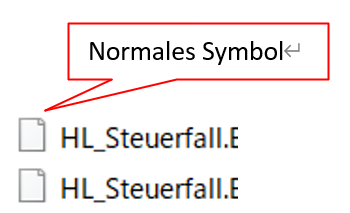

Die Steuerdatei war ja unglücklicherweise falsch mit dem PDF-Programm verknüpft worden und ich habe sie jetzt mit der Exe vom Taxman 2022 Programm verknüpft. Das Symbol sieht jetzt wie ein grauer runder Kreis aus. Normalerweise sollte das Symbol aber wie ein weisses Blatt Papier aussehen.
Dadurch haben wir nun 2 Probleme:
1.) Taxman 2022 erkennt die Datei nicht automatisch, d.h. in der momentanen Situation muss man jedesmal „von Hand“ über den Explorer zur Steuerdatei gehen, um sie zu öffnen.
2.) Man kann die Datei so leider auch nicht importieren, also z.B. um die Daten für die Steuererklärung 2022 zu übernehmen. (Vielleicht geht das mit dem Datenübernehmen ja auch ganz anders und ich bin irgendwie auf dem Holzweg?)
Falls Sie einen Tip hätten, was man noch versuchen könnte, würde ich mich sehr freuen. Ich werde jetzt gleich ein paar Screenshots zur Erläuterung hochladen.
