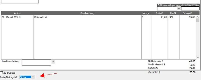

gebe ich aber ein Produkt mit netto 21,01 in Stückzahl 3 ein kommen am Ende 75,01 raus. Gebe ich zuerst Bruttowerte ein also gesamt 75 € ändere dann auf Nettowerte lande ich bei 3 mal 21,01 und brutto bleibt bei 75 €
Hast du in deinem Programm die Möglichkeit zwischen brutto und netto Eingabe umzuschalten? Bei mir kann ich mit dem Feld einiges glatt ziehen.

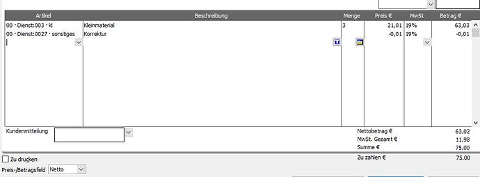

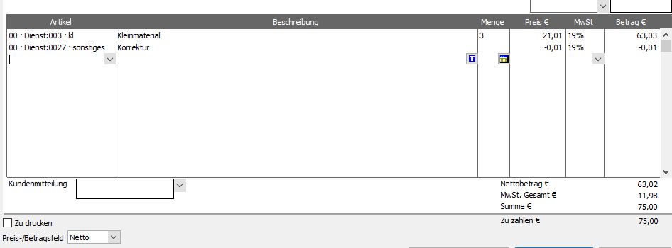

oder du fügst eine Korrektur ein mit - oder plus 1Cent wie hier:
