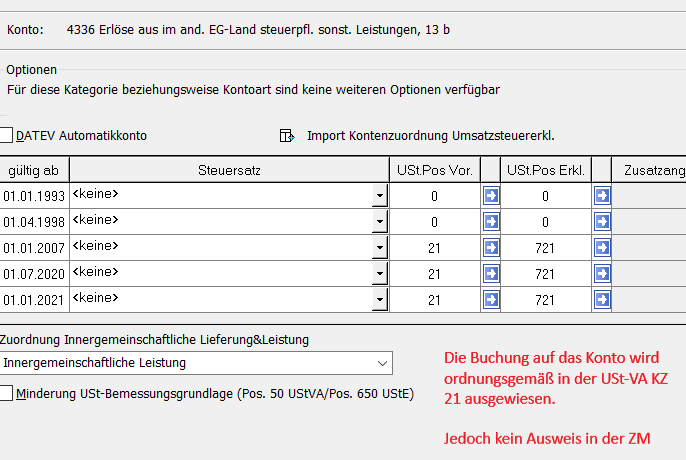

Die Eigenschaften des Konto 4336:
Kontoeigenschaften
Die Buchung erscheint korrekt in der USt-VA unter KZ 21, jedoch nicht in der ZM-Meldung.

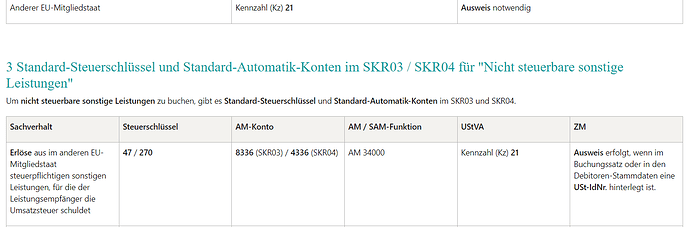

Laut DATEV erscheint das Konto in der ZM-Meldung:

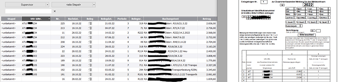

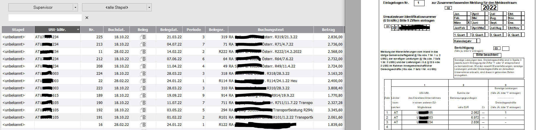

Jetzt ist mir aber nochmal was aufgefallen:
Es ist einmal die Anzeige des Stapels und die Anzeige der ZM für März.
Wie man im Stapel sieht, gibt es im März keine Buchung einer Rechnung an den Debitor mit der USt-Id. …105, jedoch wird in der ZM von März ein Eintrag ausgegeben (ist die 1. Zeile der ZM; habe versehentlich die 1 übermalt).
Im Mai wird bei der ZM überhaupt nichts aufgeführt, dafür aber im Juni korrekt die …234 und die im Mai fehlende …105
Im Juli wird z.B. in der ZM nur die Id. …234 ausgewiesen, nicht aber die …105, obwohl die ebenfalls im Juli gebucht ist. Leider ist es hier nicht wie oben, dass sie einen Monat später mit ausgewiesen wird; der August ist (korrekt) komplett leer.
Im September kommt dann neben der korrekten …615 die im Juli fehlende …105 mit.
Oktober, November und Dezember ist die ZM korrekterweise leer.
Wenn ich eine ZM für das komplette Jahr anzeigen lasse, dann sind alle im Buchungsstapel enthaltenen USt-Id’s mit korrekten Werten ausgewiesen.
Irgendwie ergibt das alles keinen Sinn und ist völlig seltsam.
