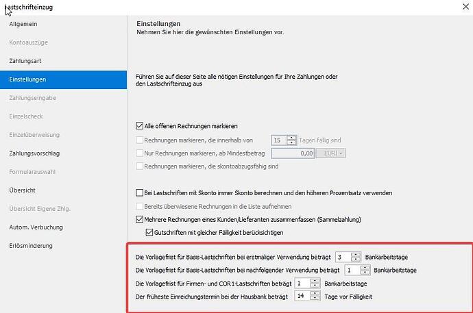

Wenn Du den Lastschriftassistenten durchläufst, kommt dieses Fenster:
Die Angaben im hier von mir rot markierten Bereich bitte mal prüfen. Diese Fristen gelten für das System. Ob Deine Bank ggf. andere Fristen hat, müsstest Du mit dieser abstimmen.
Ich vermute, hier steht ein Wert, der mit Deinen Angaben der Lastschrift(en) kollidiert.

Lass uns doch mal konkret agieren. Bitte mache einen Screenshot mit den Werten für die Vorlauffristen (wie der von mir oben) und dann teile uns doch bitte mal die Termine für die Fälligkeit bzw. was bei Deinen Belegen als Fälligkeit hinterlegt ist, mit.
Fälligkeit der jetzt neu einzuziehenden Rechnungen wäre der 20.10.2023 - die anderen habe ich letztendlich jetzt alle einzeln bei der Bank eingezogen.

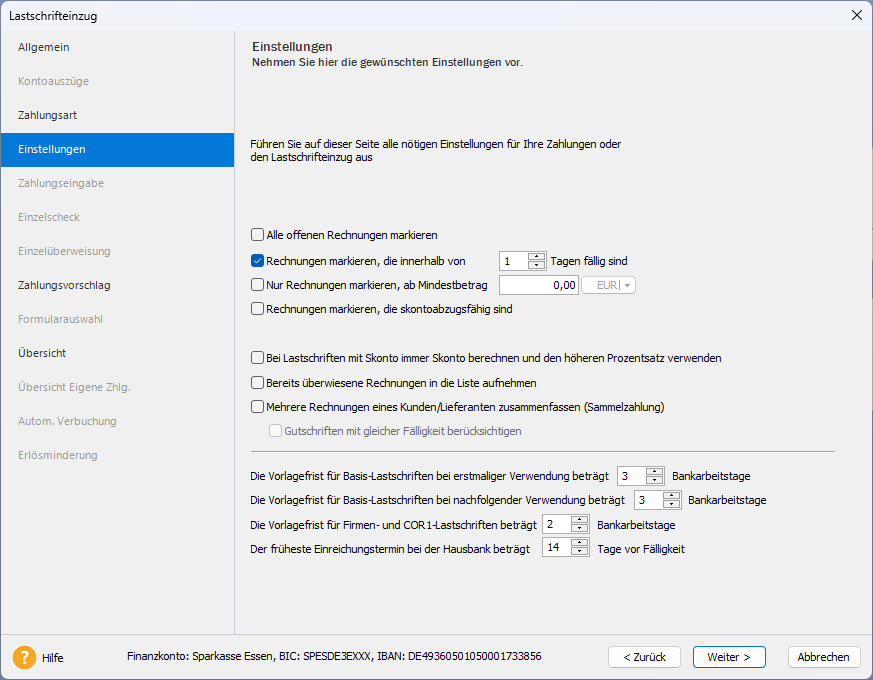

Ok, die Frist sollte passen, wenn Du heute einziehst. Bitte trage aber bei den beiden 09 Werten etwas anderes ein. Bei Firmen-/Cor1 bitte mal eine 2 eintragen und bei früheste Einreichung bitte eine 14.
Die anderen Angeben bitte auch die Werte aus Deinem Screenshot der Fehlermeldung bitte ändern.
Es sollte nun also von oben nach unten gelesen 6, 3, 2 und 14 zu sehen sein.
Kommt die Meldung weiterhin?
Es hat geklappt!!! Die Rechnungen mit Fälligkeitsdatum 20.10.2023 konnte ich zur Bank übermitteln. DANKE für Deine Mühe :slight_smile:
