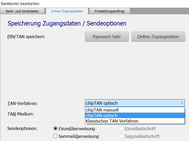

Wenn das chipTAN-Verfahren bei der Bank freigeschaltet ist, erscheint es nach der Synchronisation des HBCI-Kontaktes in den Quicken-Kontoeinstellungen.

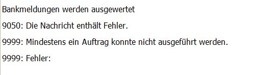

Ich schaffe es nicht, aus dem Finazmanager 2017 eine Überweisung an die Spardabank Nürnberg mit dem Chiptan-Verfahren abzuschicken. Ich habe das Chiptan-Verfahren im Sparda Netbanking erfolgreich aktiviert und im Finanzmanager das Konto neu synchronisiert sowie als TAN-Verfahren Chiptan (Flicker) eingestellt. Die DDBAC ist auf dem aktuellsten Stand, dennoch kommt jedesmal beim Absenden eine Fehlermeldung (s. Anhang). Hat jemand eine Idee, was ich noch tun kann?
Die aktuelle DDBAC-Version 5.3.59.0, die auch mit Quicken 2014 funktioniert, gibt es hier:
http://download.lexware.de/pub/service/finanzmanager/ddbac/fima_ddbac.htm

Man sieht es daran, dass es hier auswählbar ist. Voraussetzung: Das chipTAN-Verfahren wurde vorher bei der Bank eingerichtet.

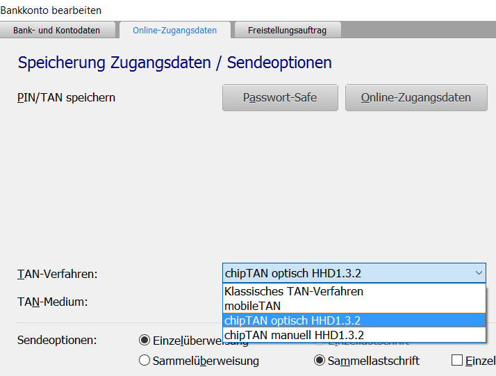

ChipTAN und mobileTAN gehen problemlos über FinanzManager/Quicken.
Ich habe das optische chipTAN-Verfahren für mein Konto bei der Sparda-Bank Hannover eingerichtet. Ein Update auf das DDBAC-Modul 5.3.52 habe ich durchgeführt. Die neuerliche Synchronisation meines Kontos hat auch fehlerfrei funktioniert. Wenn ich aus Quicken heraus eine Überweisung starte erscheint auch der Flickercode, aber es wird keine gültige TAN erzeugt, da nach der Datenübertragung im Lesegerät keine korrekte IBAN des Empfängers angezeigt wird (es wird immer nur „2D“ als IBAN angezeigt). Wo könnte der Fehler stecken?
