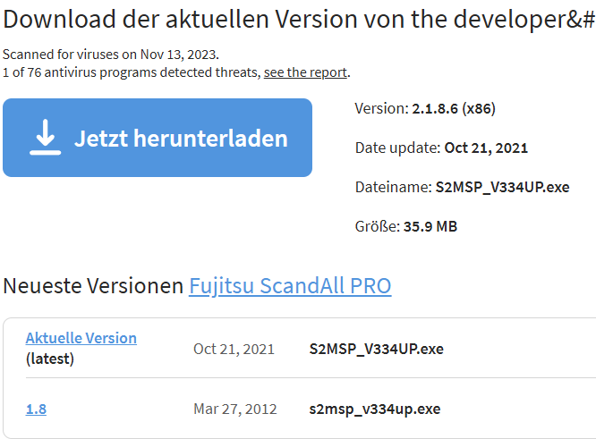

5 Sekunden Google-Suche, vielleicht geht es ja damit:
https://treiberneu.com/?p=23458
nein, funktioniert leider nicht. Treiber wird nach wie vor nicht erkannt.

Das sind nur die Update Files.
Hier ist noch eine generische Version:
