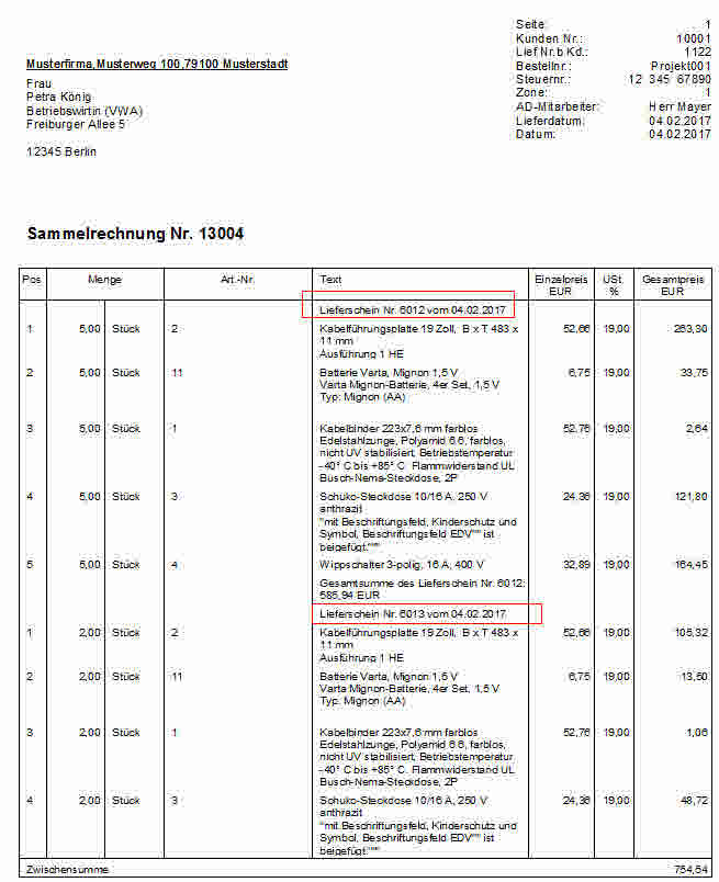

wir haben nun begonnen die Rechnungen umzustellen auf Sammelrechnungen.
Leider können unsere Kunden mit den Rechnungen noch nicht soviel anfangen, da der Bezug zu den Bestellungen fehlt.
Gibt es die Möglichkeit die Bestellnr. oder die Projektnr. mit in die Überschrift des Lieferscheines in den einzelnen Positionen mit aufzunehmen.
Leider habe ich keine Parameter dafür gefunden.
Ich habe dann versucht die Stelle in der Formulardatei zu finden und die Nummer über das Script zu schreiben.
Doch die Werte , welche ich lesen möchte sind dann nicht gefüllt.
Mache ich hier einen Fehler und müssen die Daten zuerst nachgeladen werden.
Hier der Auszug an der Stelle, an der ich versuche die Texte zu laden und im Anhang sind dann die Ergebnisse dazu.
In den einzelnen Lieferscheinen sind jeweils Projekt und Bestellnr angegeben.

Als Anhang, auch ein Lieferschein, mit den Informationen, welche wir gerne anzeigen würden.
Das ist nicht mit normalen Mitteln im Formular programmierbar. Dazu ist direkte Datenbankzugriff notwendig. Unter http://lex-blog.de/formularanpassung/ können Sie diese Programmierung anfragen. Am besten bei der Anfrage auf diesen Thread verweisen.
Ergänzung: diese Lösung, wie von Andreas erwähnt, ist nur für Lexware pro/premium Versionen (inkl. business plus, handwerk plus) umsetzbar.
