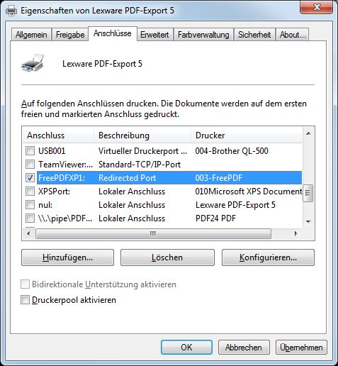

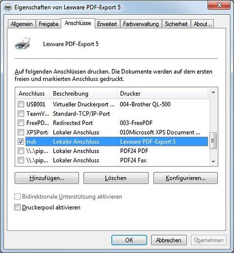

Zum Punkt einstellen, wenn du bei den Druckern Eigenschaften auswählst kannst du Änderungen unter Anschlüsse vornehmen.
Sähe dann zum Beispiel so aus(ich habe zum Beispiel noch freePDF auf dem Rechner)
vorher
nach Änderung auf freePDF
