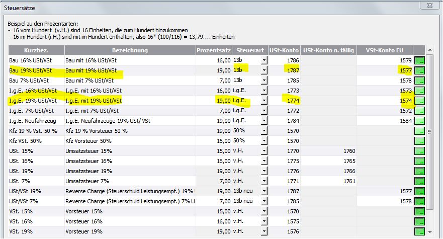

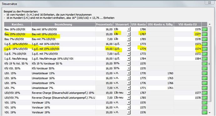

Hallo Angelika,
Hierfür würde ich aber Konto 1774 wählen, 1787 ist eher bei Bauleistungen etc. anzuwenden. Der zugehörige Umsatzsteuerschlüssel müsste bei Dir auch vorhanden sein (siehe Anlage igE).
Die zusätzlichen Angaben sind bei §13b-Fällen notwendig - da muss dann der genaue Grund (welche §13b-Leistung liegt vor) angegeben werden. Das vermeidest du aber, wenn du den Steuerschlüssel (i.g.E. 19%VSt/19%USt) für innergemeinschafltilchen Lieferungen/Leistungen auswählst.

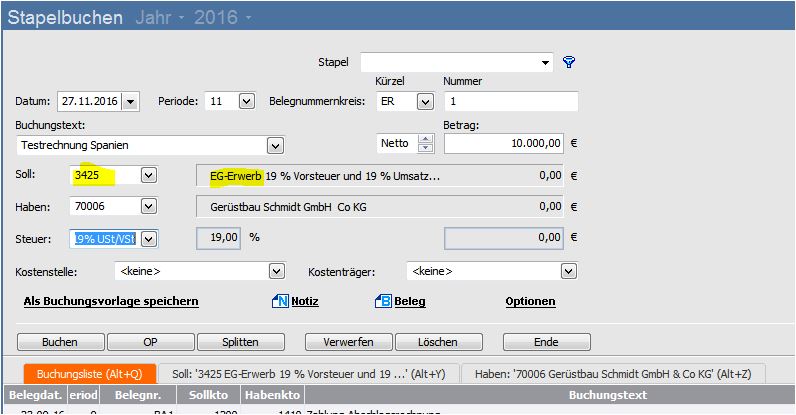

Auf welches Konto hast du denn die Lieferung/Leistung gebucht? Hier müssen die hierfür vorgesehenen Konten angegeben werden, sonst wird nicht richtig zugeordnet zur UStVA etc. (siehe Anlage Buchung). Dann werden auch keine Zusatzangaben abgefragt.
Hallo Angelika,
Kannst Du bitte mal den vollständigen Buchungsatz hier einstellen? Danke.
