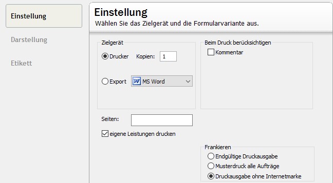

Es geht auch nicht um eine Spalte oder so. In der WaWi kann man beim Druck von Rechnungen bestimmen, ob der Langtext oder der Kurztext auf der Rechnung erscheinen soll oder auch alle beide. Dies geschieht, wenn man Druck ausgewählt hat, direkt in der ersten Maske. Bei „Mein Büro“ fehlt diese Option jedoch in der besagten Maske.
Zum Vergleich -
Druckmenü in der WaWi:
Druckmenü in mein Büro:
Hallo Nancy,
ich befürchte aktuell lautet die Antwort hierzu leider Nein.
Ich gebe das jedoch gern nach Freiburg als Verbesserungsvorschlag weiter.

Hallo Nancy,
man könnte - bis Lexware das mal irgendwann, wenn überhaupt, umsetzt - im Quelltext die entsprechenden Änderungen durchführen. Bitte arbeite dich in die Formularsprache ein. Hilfe dazu findest du direkt im Programm DruckNT unter Hilfe. Außerdem gibt es unter Lexware Formulare: Anleitung Änderung im Quelltext | lex-blog weitere Hilfe.
Kannst oder willst du das nicht selbst durchführen, kannst du über Formularanpassung für Lexware Programme einen Kostenvoranschlag anfordern.
