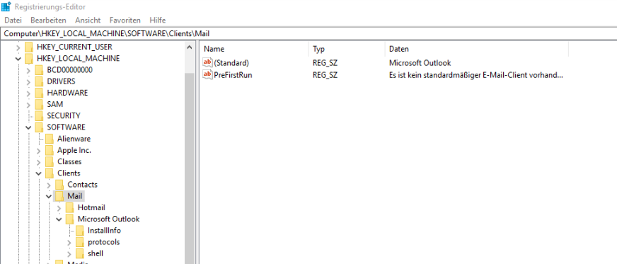

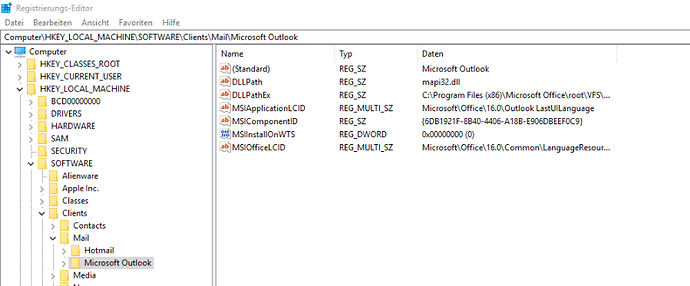

eine Idee habe ich noch: schau in der Registry bitte mal unter HKCU-Software-Clients-Mail was dort als Standard steht und teile dies hier mit.
Danke.
Bei mir wird die Selbe Fehlermeldung angezeigt wie im Beitrag von „MADhase“.
Danke für die Screenshots. Bitte aber mal direkt den Mail-Schlüssel, nicht die Unterschlüssel. :slight_smile:
So richtig? :unamused:
Ja. :slight_smile:
Ok, MS Outlook steht drin. Das ist ja auch das Programm, welches Du nutzen willst, korrekt?
Ja, richtig.
