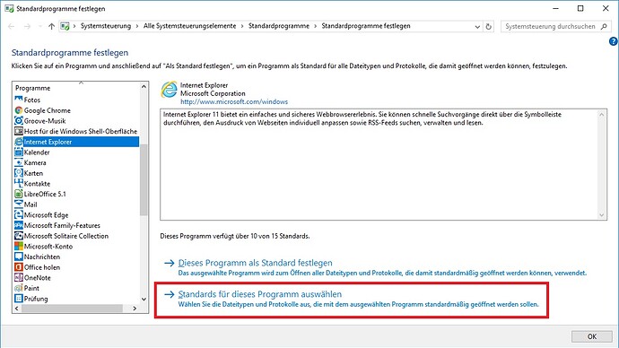

ich konnte das Problem beheben. Somit kann der Thread geschlossen werden.
Als Hinweis für die Anderen Wissbegierigen unter uns:
„Standardeinstellungen nach App wählen“ war der Punkt, an dem ich fündig wurde. Aus irgendeinem Grund, wurden Outlook „nur“ 13/14 Standards gesetzt. Der Fehlende war in meinem Fall allerdings der Wichtigste. Schaut also einfach bei betroffenen Programmen nach, ob hier wirklich alle notwendigen Standards gesetzt wurden.
Im Anhang der Screen dazu.
Hallo insaim,
Ja, bei Win10 klemmt da ab und an mal etwas. Aber schön, dass Du die Lösung gefunden und dann auch noch mit der Community geteilt hast. :slight_smile:
Vielen Dank dafür.
