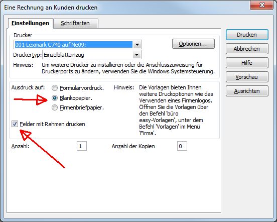

Hast du im Formulardesigner mal bei den Eigenschaften geguckt ob da alle Häkchen beim Rahmen gesetzt sind?
Irgendwo ist da ja noch die Auswahl mit „auf Briefpapier drucken“ weiß nicht mehr wo aber das wird es wohl auch kaum sein.
Ach jetzt weiß ich was ich meine beim Druck die Auswahl Rahmen drucken, eventuell auch die Auswahl Briefpapier verändert siehe Bild.

Danke aber das ist es nicht.
Das Programm fängt ja auch an Rahmen zu drucken, hört leider nur mittendrin auf

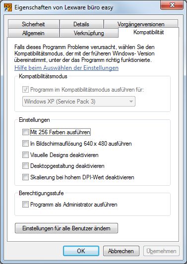

Habe ich jetzt auch keine Idee, außer das irgendeine Schriftart oder Treiber nicht in Ordnung ist. Mir fällt höchstens ein Windows nochmal nach Update suchen zu lassen oder das Programm in einem anderen Kompatibilitätsmodus laufen zu lassen. Bei mir lief das Programm stabiler wenn Windows XP Service Pack 2 Kompatibilität eingestellt wurde.
Okay
können Sie mir sagen wie man das macht ?
rechte Maustate auf das Desktopsymbol von Büroeasy wenn vorhanden, sonst eben in der Taskleiste oder im Startmenü.
Dann Eigenschaften auswählen, und dort bei Kompatibilität einstellen.
Wenn die Einstellung grau ist unten auf Einstellungen für alle Benutzer gehen und dann ändern.
