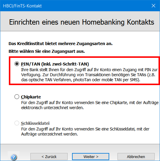

Du musst aber einen Kontakt für HBCI PIN/TAN einrichten. Nachdem du im FiMa unter Einstellungen → Banking Kontakte die BLZ eingegeben hast, erscheint als nächstes dieses Fenster. Hier also PIN/TAN auswählen und Weiter.

Hier sollte PushTAN zur Auswahl stehen. In meinen Screenshot ist es nicht sichtbar, weil ich dieses Verfahren nicht benutze.
Funktioniert das bis dahin?
