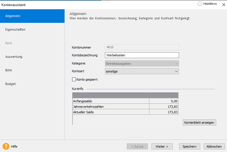

Wo stammen die Daten her, also aus welcher Anwendung und über welchen Weg genau versuchst Du zu importieren? Wie genau ist 4610 bei Dir geschlüsselt (gern mit Screenshots)?

Im Anhang sind die Einstellungen für das Konto. Wichtig scheint die ausgeschaltete Datev-Automatik in den Eigenschaften zu sein. Deswegen hab ich den Steuerschlüssel in der Importdatei angegeben. Ich weiß nicht, ob ich die Anleitung von lexware hier verlinken darf, da die Anleitung nicht direkt auf einem Server von Lexware liegt.
Leider kann ich so auf den ersten Blick nichts erkennen, was ungewöhnlich wäre oder ursächlich.
