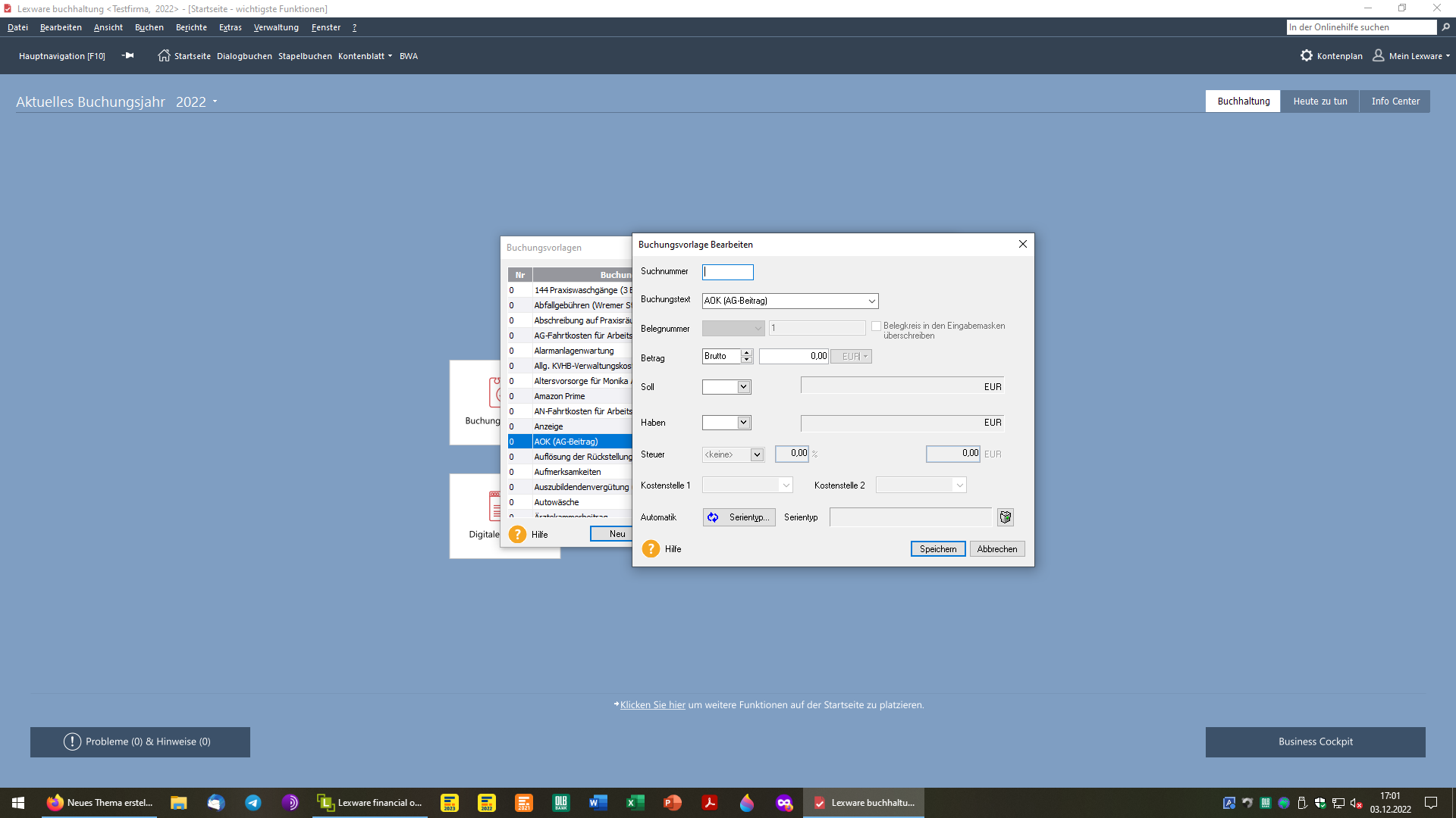

Es verhält sich so, dass ich kürzlich eine Testfirma angelegt habe, um die Auswirkung bestimmter Buchungen näher untersuchen zu können. Nun möchte ich Testbuchungen per betreffender Buchungsvorlage erzeugen. Die Buchungsvorlagen habe ich aus meiner Hauptfirma übernommen und normalerweise werden die Soll- und Haben-Kontonummern automatisch aus der Vorlage in die Buchungsmaske eingelesen. In meiner neuen Testfirma sieht es nun folgendermaßen aus:
Nach Öffnen der Maske „Buchungsvorlagen“ werden die Soll- und Haben-Kontonummern in der Übersicht noch angezeigt (siehe Datei „Buchungsvorlagen-1.png“), jedoch nicht mehr nach Öffnen, d.h. Doppelklicken einer Vorlage (siehe Datei „Buchungsvorlagen-2.png“).

Wenn Du in den Kontenrahmen gehst, gibt es diese Konten dort?
Sie sehen für mich nicht wie typischen Sachkonten aus und die einzige Erklärung, welche mir aktuell einfällt: die Konten sind im Kontenrahmen nicht vorhanden und werden daher auch nicht angezeigt im Feld der Konten.
Ganz genauso ist es, Steve! D.h. wenn man im Kontenplan meiner Testfirma ein betreffendes Konto aufruft, steht in der ersten Zeile des Kontenassistenten keine Kontonummer mehr drin. Es scheinen übrigens nur die in meiner funktionierenden Hauptfirma selbst angelegten Konten von diesem Problem betroffen zu sein.
