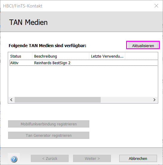

unter TAN-Medien steht bei Beschreibung nichts? Bei mir, allerdings FiMa 2026, sieht das so aus:
Bringt es was, wenn Du auf Aktualisieren gehst?
