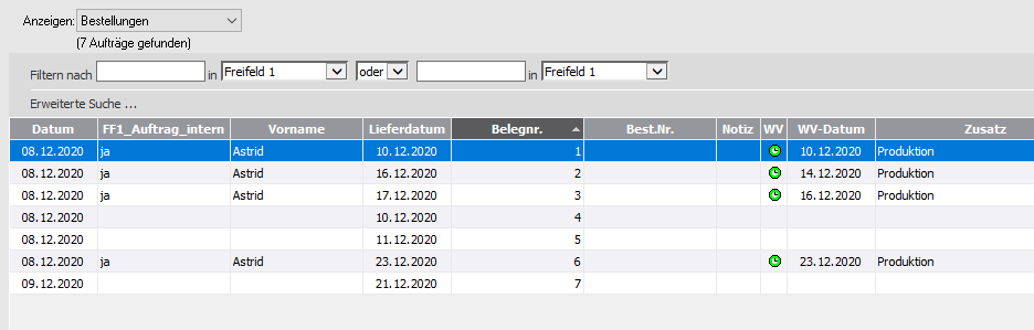

Hallo Herr Rückwardt,
Ich habe eine Frage zu den Filtereinstellung. Sind die Filter „oder“ verknüpft auf FF1 und beide Felder „Filtern nach“ leer, werden mir alle Bestellungen eingeblendet, setze ich ein Feld „Filtern nach“ auf „ja“ so kommen nur noch die Bestellungen mit ja als Eintrag zurück, die Bestellungen mit leerem FF1 werden nie einzeln aufgelistet, was kann ich tun um zu separieren?
Viele Grüsse
Hallo hba,
Über den Filter gar nichts. Hier können nur Inhalte gefiltert werden nicht „leer“. In der Liste aber auf den Spaltenkopf klicken sortiert auf-/absteigend und bei einer Sortierung davon sind dann die leeren oben.
Hilft das?
P.S.: Bitte nicht mit Fragen an Themen anhängen, die mit dem Ursprungsthema wenig bis gar nichts zu tun haben. Danke.
