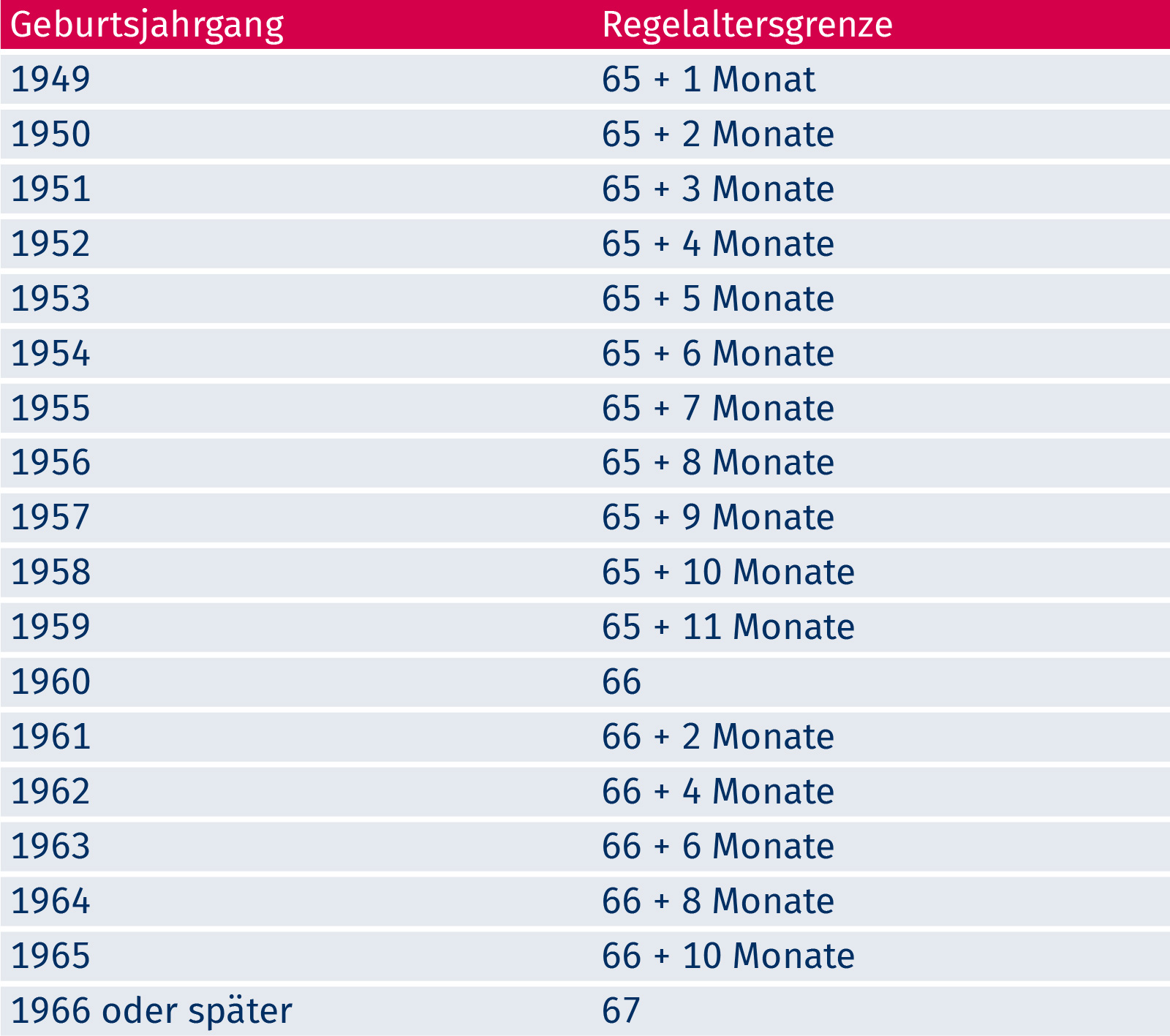

Die Regelaltersgrenzen sind folgendermaßen:
Wenn die erreicht ist, darf die Beitragsgruppenschlüssel „2“ verwendet werden.
Sancho
