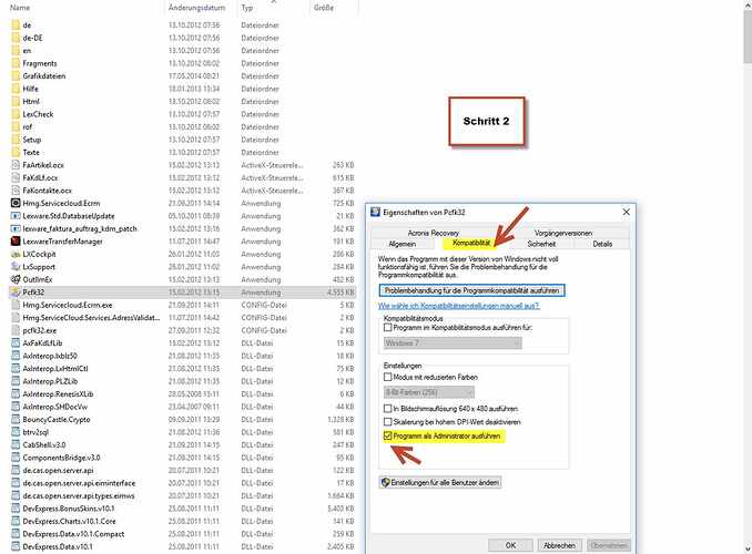

Lösung war, das Lexware mit Administratorrechten aufgemacht werden muss. Macht man das nicht, entsteht die entsprechende Fehlermeldung beim PDF Export, auch wenn sonst alles richtig eingestellt ist. Irgendwie hat sich da beim Upgrate von W7 auf W10 bei mir da etwas automatisch verändert.
Wie man die dauerhaften Adminrechte für das Programm speichert (W10) vergibt, habe ich mal in den Grafiken dargestellt. Vielleicht hilft es jemanden, der mit den gleichen Problemen zu kämpfen hat:
