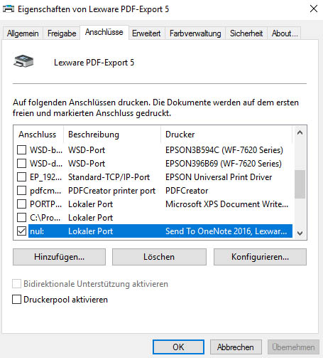

Allerdings ist mir folgendes aufgefallen:
bei den Druckeranschlüssen steht unter Drucker: send to onenote2016, Lexware PDF-Export 5. Beim Laptop (mobil-modus) ist die Reihenfolge andersrum. Ist das das Problem? Ich habe leider keine Ahnung wo ich das ändern kann??

Eine Ursache könnte ja auch sein, dass für die 2017-er Versionen der Lexware Pdf-Export 5.5 benötigt wird und nicht der 5.0! Dieser funktioniert mit den neuen Versionen nicht mehr. Also vielleicht doch den 5.0 entfernen und von der Installations-CD/DVD den neuen Pdf-Export 5.5 installieren. Dann funktioniert es in den meisten Fällen wieder.
Übrigens: die Schnittstelle NUL kann für mehrere Drucker benutzt werden (ist ja eine virtuelle Druckerschnittstelle). Bei mir laufen hier neben Send to Onenote auch der Pdf-Export 5.5 und der Amyuni Pdf-Converter.
