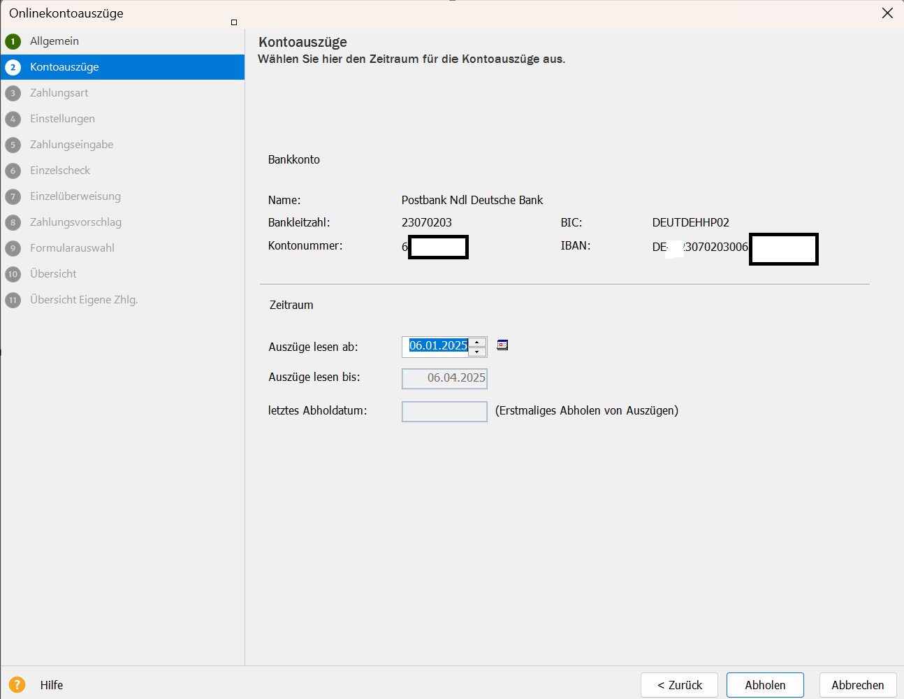

Problem 3 - nicht gelöst - Abholen der Kontoumsätze
Leider kann ich weiterhin keine Kontoumsätze abholen. Nach dem Klick auf den Button „Abholen“ wird dieser grau, aber sonst weiter passiert nichts. Ich kann das Fenster anschließend nur über das „X“ schließen.
Entweder Lexoffice schafft es aus irgendeinem Grund nicht, im Hintergrund das Online-Banking aufzurufen oder es scheitert erneut an den führenden Nullen in der Kontonummer - diese sind in diesem Dialog nämlich wieder verschwunden.
Im Homebanking Kontakte kann ich die Kontonummer nicht manuell ändern.

Klappt denn der Sync im Homebanking Administrator? Normalerweise kommt nach Klick auf Abholen die Abfrage nach PIN.
