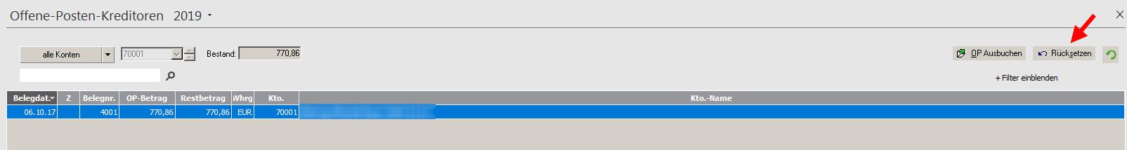

Hallo Jörg,
also nicht über den OP Button? Dann bleiben die natürlich stehen. Zurücksetzen geht über die Liste OP Kreditoren und dort dann die betreffenden OP suchen und über den „Rücksetzen“ Button zurücksetzen.
Hilft Dir dies weiter?

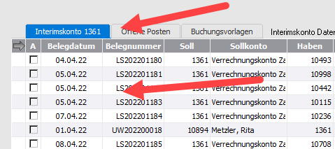

Ich denke mal, das Problem ist noch nicht gelöst. Wir haben es auch bereits seit Jahren (nur mit 1361). Das Problem hat auch nichts mit OP zu tun und sind hier auch nicht zu finden.
Im Modul - Online-Kontoauszug-abgleichen- werden im Abschnitt Interimskonto 1361 Belege angezeigt, die bereits verbucht sind. Ich vermute, bei den Buchungen auf dem Konto 1361 gibt es zu den Buchungen ein unsichtbare Option, die vermerkt, ob die Buchung mit dem Online-Kontoauszug abgeglichen worden ist oder nicht.
Wie kann ich diese Einträge entfernen?
grafik
Stehen die Beträge nur auf dem Online-Kontoauszug-Abgleich-Fenster? Dann kannst du die drei Zeilen dort doch einfach löschen. Also bei mir geht das zumindest.
Sind jetzt deine Konten 1361 oder 1360 ausgeglichen oder nicht? Das habe ich nicht richtig verstanden.
Die Konten sind ausgeglichen.
Und löschen kann ich die Einträge nicht. Genau das stört mich.
Die Löschen-Funktion löscht nur Buchungszeilen im Online-Kontoauszug.
