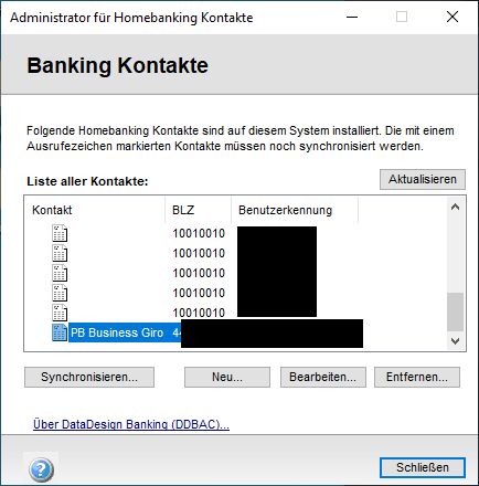

Gehe auf Systemsteuerung dort im Suchfeld Homebanking eingeben.
Dann müsste der Homebanking Administrator auftauchen. Auch wenn dein Betriebssystem 64 bit hat weist der Homebanking Administrator sich als 32 bit aus.
Dort wählst du dann dein Konto aus und gehst auf synchronisieren.
Danach müsste das funktionieren. Verlangt mein Büroeasy wenn auch die 2016er Version öfter mal.
Im Büroeasy funktioniert das nicht bei mir.
Bei mir stehen da im Administrator jede Menge Fehleinträge ohne Kontobezeichnung. Die kann man theoretisch löschen, ich glaube die erscheinen aber um so mehr wenn ich die lösche darum lasse ich die stehen. Version ist bei mir nicht die neueste sondern 5.8.68.0

Die Synchronisation bei Büroeasy sieht exakt so aus, wie wenn ich den Homebanking administrator separat starte. Büroeasy 2022 und 2023 benutzt zur Synchronisation wohl diesen Administrator.
Gibt es noch eine andere Lösung ? Muss bei der Postbank noch was freigeschaltet werden, dass die Büroeasy die Auszüge abrufen kann ?
