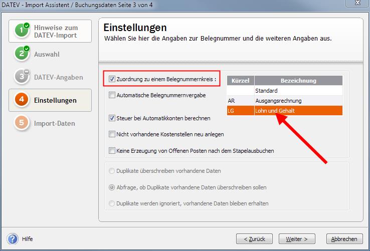

Hallo Sasa,
guggst Du Anhang :slight_smile:
Er übernimmt zwar die Belegnummern, aber nicht die Belegnummernkreise, also habe ich z.B. AR für Ausgangsrechnung angelegt und so zuvor auch verbucht. Somit hatte eine AR dann die Belegnummer AR2014001 nun steht nach dem Import aber nur noch die 2014001 da und der Belegnummernkreis ist nicht zugeordnet.

Hallo Sasa,
Du kannst natürlich die Buchungen nur einem Belegkreis zuordnen. Also nicht unterschiedliche Buchungen unterschiedlichen Kreisen. Zumindest nicht, wenn Du sie alle auf einmal importierst.
Optional den Export als ASCii/txt und dort mal schauen ob die Belegnummernkreise mit drin sind (habe ich jetzt nicht im Kopf) und wenn ja, dann über Import als ASCii/txt importieren und entsprechend das Feld zuordnen.
