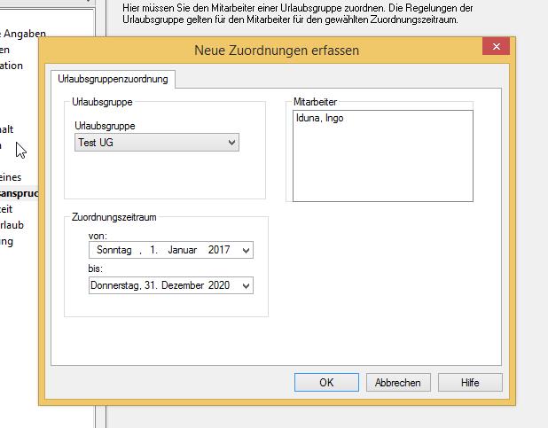

Schritt 1 - Datei - Personalmanager öffnen
Schritt 2 - MA auswählen
Schritt 3 - Fehlzeiten - Urlaubsanspruch wählen
Schritt 4
Schritt 5
Kommst Du damit ans Ziel?

Vielleicht reden wir aneinander vorbei:
Du sollst die UG auch nicht bearbeiten sondern den MA einer neuen UG zuordnen. Oder habe ich Dein Anliegen falsch verstanden?
Also eine neue UG anlegen die so gestaltet ist, wie Du es möchtest und der/m MA im Korrekturmodus im ersten Abrechnungsmonat des Jahres 2016 der/m MA entsprechend zuweisen.
