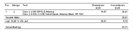

Der Tip funktioniert auch (danke dafür!), aber nun rundet (nach dieser Änderung) die Warenwirtschaft bei der Druckausgabe die Stückzahl der Produkte auf, dh. bei Angabe von „1,8 Artikeln“ erscheint bei Druck „2 Artikel“. Die Preise werden korrekt gerechnet, nur die angezeigte Anzahl ist falsch…

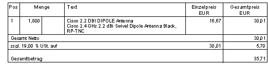

siehe Anhänge - Lex_1.png = Standardformular, Lex_2.png = Formular nach Änderung

das hat aber nichts mit der Formular-Änderung zu tun, sondern im Layout hast du unter „Tabelle“ das Häkchen „Mengen mit Nachkomma“ nicht gesetzt. Danach klappt dann wieder alles.
Hallo Udo,
oh Mann… das war`s… Irgendwann sieht man den Wald nicht mehr…
Hatte das „Ursprungsformular“ kopiert, in dem war/ist „Mengen mit Nachkomma“ markiert, in der Kopie war das Feld dann -warum auch immer - nicht mehr markiert: Formularlayout - Tabellle oben rechts „Mengen mit Nachkomma“ anklicken: fertig
