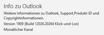

Outlook hab ich im Abo Office 365 und lt. Info zu Outlook ist es die Version:
