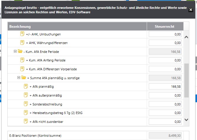

habe leider den gleichen Fehler. In der Bilanz sind 8499,39 €, im Anlagenspiegel stehen 8332,72 €. Die Differenz von 166,58 € ist genau der Abschreibungsbetrag auf eine Homepage-Lizenz. Wo liegt der Fehler? Ganz lieben Dank für jede Hilfe.
Freundliche Grüße
esdent
Dann fehlt die AfA im Anlagenspiegel - prüfen!
das dachte ich zuerst auch, aber dem ist nicht so …
Problem wurde in 45 Minuten mit der Hotline gelöst. Die Abschreibung erfolgte über das Konto 6270 statt über 515. Die E-Bilanz konnte versandt werden. Vielen Dank an die Beteiligten
