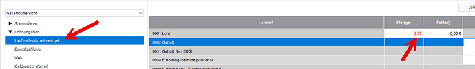

3,75 ist korrekt. Das merkt man auch daran, dass nicht bei 3,59 Schluss ist. :slight_smile: Also wäre die Eingabe nicht im Dezimalbereich, könntest Du 3,75 gar nicht eingeben.
Es gibt ja 2 Bereiche, wo Du Stunden eingibst. im Bereich laufendes Arbeitsentgelt, wo Du dann eben in Dezimalschritte eingibst und im Bereich Stundenerfassung. Hier gibst Du ein, von wann bis wann gearbeitet wurde, das Programm rechnet dann selbst aus, was dies für eine Menge ist. Dort steht es in der Zählweise bis 60. Also 9 Uhr bis 12:45 Uhr sind dann eben 3:45.
Gibst Du in der Stundenerfassung Werte an, dann trägt die Software das automatisch im Bereich laufendes Arbeitsentgelt ein und macht daraus dann 3,75.
