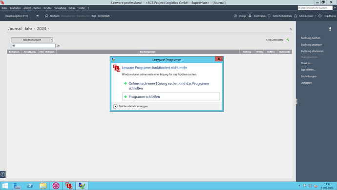

Unser Kunde arbeitet aus dem Home Office mittels VPN/RDP auf einem Terminal-Server, auf dem Lexware Professional 23.03 installiert ist. Bei Aufruf der Suche ins Journal, stürzt Lexware ab. Bei der Arbeit am Full-Client im Firmen-Büro funktioniert dies ohne Probleme.
Die Internet-Bandbreite liegt bei 250MBit. Welche Stell-Schrauben können evtl. angewandt werden, um dieses störende Verhalten zu vermeiden?
es gibt keine Fehlermeldung? Das Verhalten ist reproduzierbar, tritt also immer auf? Andere Nutzer:innen haben das gleiche Phänomen?
ja, das Verhalten ist reproduzierbar. Hier ein Screenshot mit der Fehlermeldung anbei.
Bisher tritt das Verhalten nur bei einem Nutzer auf bei Verwendung des Programms via VPN/RDP auf den Terminalserver.
Hm, leider nicht wirklich hilfreich die Meldung. :frowning:
Gibt es unter Problemdetails anzeigen evtl. mehr?
Hier 3 aufeinanderfolgende Screenshots mit den Problemdetails zur Fehlermeldung
Lexware-Fehler3_06.06.2023
Lexware-Fehler2_06.06.2023
Lexware-Fehler1_06.06.2023
Ok, damit kommen wir nicht weiter.
Steht in den Logfiles etwas sinnvolleres? Oder gibt es in der Ereignisanzeige evtl. Einträge zu entsprechenden Zeitpunkt die weiterhelfen können?
Wie und wo kann ich in Lexware Log-Files aktivieren und abgreifen?
Diese würde ich dann hier zur Verfügung stellen …
Sorry, Logfile bezieht sich auf die Installation, war im Kopf noch bei einem anderen Thema.
Aber Ereignisanzeige sollte ggf. Einträge liefern.
Hallo Steve, hier der Inhalt der Crash-Report-Datei zum Fehler.
Die Datei selbst lässt sich wegen Format und Größe nicht hochladen.
Hoffe, das hilft.

FriendlyEventName=Nicht mehr funktionsfähig
ConsentKey=BEX
AppName=Lexware Programm
AppPath=C:\Program Files (x86)\Lexware\professional\2023\Framework.exe
NsPartner=windows
NsGroup=windows8
ApplicationIdentity=5FE5644BE6FA4DB7E5E638F3BAEA5229
Hallo Steve, hier der Inhalt der Crash-Report Datei. Die Datei selbst lässt sich wegen Format und Größe nicht hochladen. Hoffe, das hilft.
Version=1
EventType=BEX
EventTime=133310362087528711
ReportType=2
Consent=1
ReportIdentifier=a6be64ad-0904-11ee-80eb-000c29a869e3
IntegratorReportIdentifier=a6be64ac-0904-11ee-80eb-000c29a869e3
WOW64=1
NsAppName=Framework.exe
Response.type=4
Sig[0].Name=Anwendungsname
Sig[0].Value=Framework.exe
Sig[1].Name=Anwendungsversion
Sig[1].Value=23.50.0.358
Sig[2].Name=Anwendungszeitstempel
Sig[2].Value=6463d0a4
Sig[3].Name=Fehlermodulname
Sig[3].Value=ucrtbase.DLL
Sig[4].Name=Fehlermodulversion
Sig[4].Value=10.0.14393.2990
Sig[5].Name=Fehlermodulzeitstempel
Sig[5].Value=5caeb859
Sig[6].Name=Ausnahmeoffset
Sig[6].Value=000884cb
Sig[7].Name=Ausnahmecode
Sig[7].Value=c0000409
Sig[8].Name=Ausnahmedaten
Sig[8].Value=00000007
DynamicSig[1].Name=Betriebsystemversion
DynamicSig[1].Value=6.3.9600.2.0.0.16.7
DynamicSig[2].Name=Gebietsschema-ID
DynamicSig[2].Value=1031
DynamicSig[22].Name=Zusatzinformation 1
DynamicSig[22].Value=4f94
DynamicSig[23].Name=Zusatzinformation 2
DynamicSig[23].Value=4f944add3ac56ec39bfcdb7d010484d2
DynamicSig[24].Name=Zusatzinformation 3
DynamicSig[24].Value=0f92
DynamicSig[25].Name=Zusatzinformation 4
DynamicSig[25].Value=0f92714b4aa00639d0e04cee0b0517e4
UI[2]=C:\Program Files (x86)\Lexware\professional\2023\Framework.exe
UI[3]=Lexware Programm funktioniert nicht mehr
UI[4]=Windows kann online nach einer Lösung für das Problem suchen.
UI[5]=Online nach einer Lösung suchen und das Programm schließen
UI[6]=Später online nach einer Lösung suchen und das Programm schließen
UI[7]=Programm schließen

Da ist leider nichts dabei, was hier grossartig weiterhilft. :frowning: Hast Du Dir die Einträge in der Ereignisanzeige von Windows angeschaut? Gibt es da welche die sich auf Lexware zum Zeitpunkt des Absturzes beziehen?
Hallo Steve, was ich hier hochgeladen habe, ist der Inhalt der Crash Datei zu genau diesem Windows Ereignis bei der Entstehung des Lexware Fehlers. Was anderes gibt es nicht.
Bitte klicke auf das Windows Startsymbol, gib Ereignisanzeige ein, klicke das Ergebnis an und öffne den Bereich Windows-Protokolle und dort System und/oder Anwendung. Gehe dort in dem oberen Bereich zu der Uhrzeit, wo der Absturz stattfand. Gibt es dort „Fehler“? Wenn ja, was steht im Bereich Allgemein unten?
