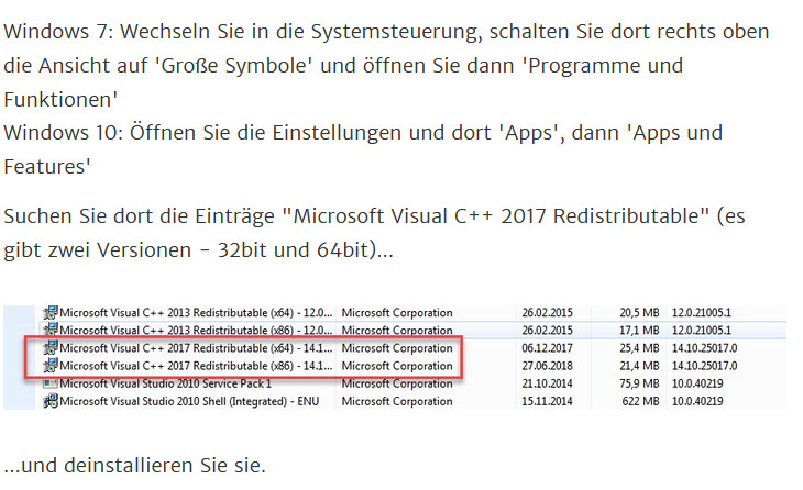

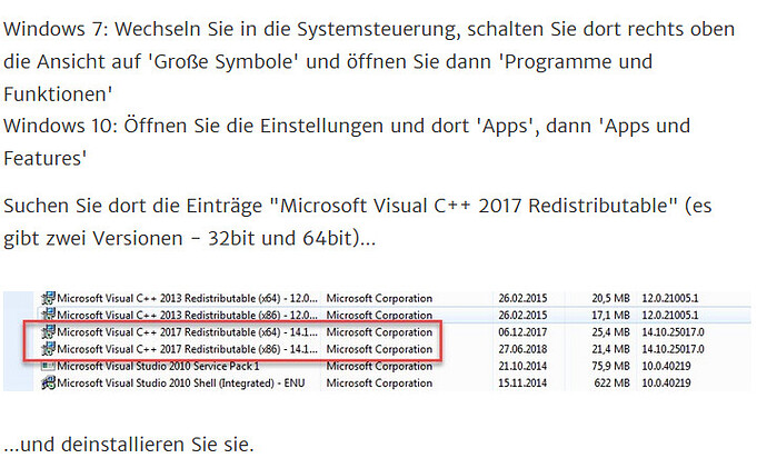

Hi, am besten du deinstallierst das FM2020, bitte nicht vorher die Datensicherung vergessen. Im Anschluss installiere dir von hier das " All Runtimes Packet " - All in One Runtimes - Download - CHIP
Danach ein weiterer wichtiger Schritt:
Sobald durchgeführt, starte im Anschluss das Setup von Finanzmanager neu, es sollte alles wieder funktionieren. Viel Erfolg.

AV klingt naheliegend, hat aber nichts geändert. Ich habe jetzt FiMa und VCRedist deinstalliert, FiMa wieder installiert und zumindest dieses Problem scheint erstmal gelöst, die Bibliothek wird jetzt gefunden und die Fehlermeldung taucht nicht mehr auf.
